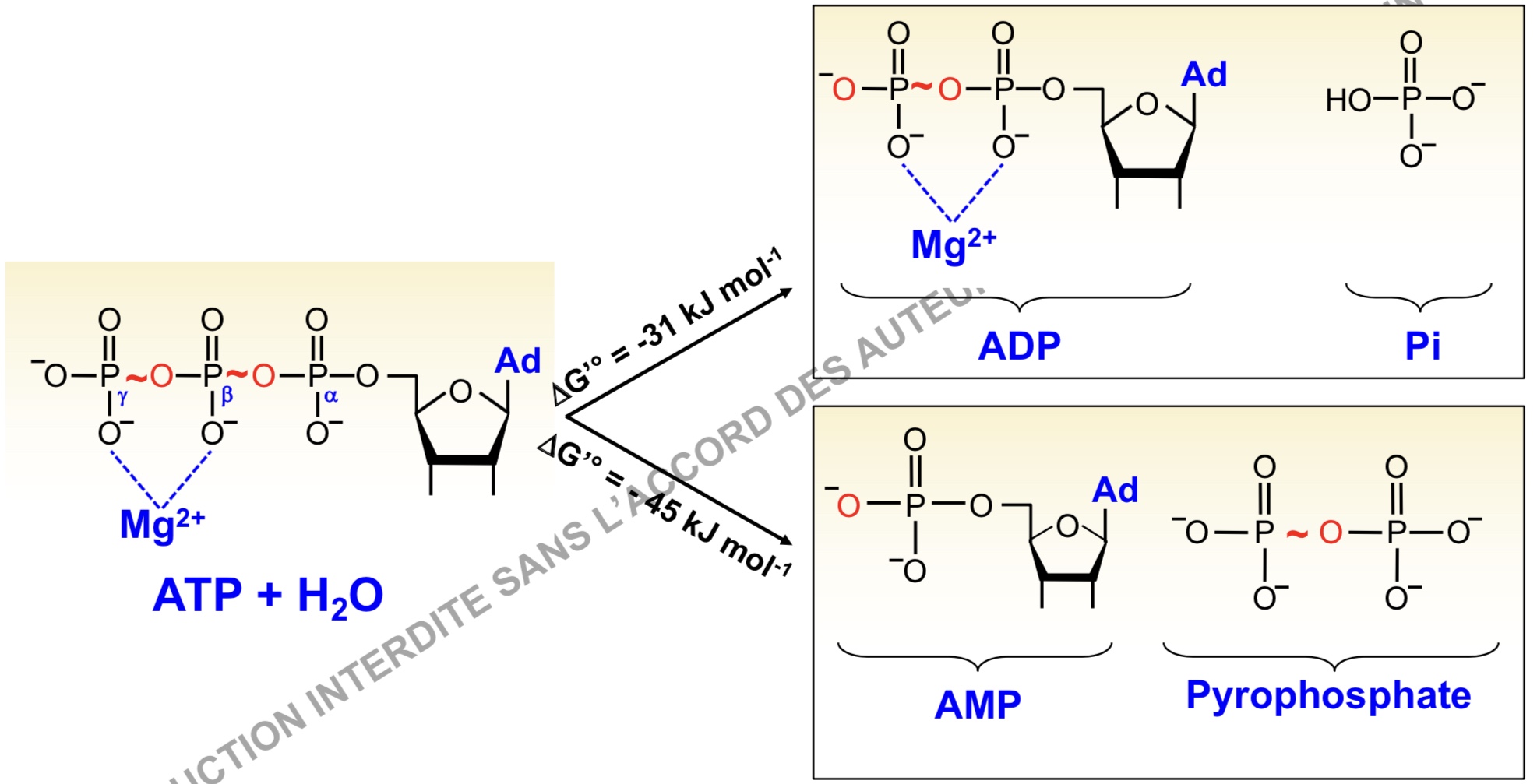

Je comprends pas très bien pourquoi dans la ronéo de l'an dernier y'a écrit que quand l'ATP se transforme en AMP on perd 2 liaisons hautes en énergie donc ça ok, mais il reste un pyrophosphate avec une liaison riche en énergie alors que de base dans la molécule d'ATP on a que 2 liaisons hautes en énergie ?

En fait quand l’ATP se transforme en AMP + Pyrophosphate (Ppi), il y a une seule des 2 LHE de l’ATP qui est hydrolysée :
(on parle de la réaction du bas)
Donc sur les 2 LHE de l’ATP on en a :
  • une qui est hydrolysée (celle entre α et β)
  • l’autre (celle présente entre β et γ) qui va être retrouvée sur le Ppi
:arrow: L’ATP qui s’est transformé au cours de la réaction en AMP a bien perdu ses 2 LHE → l’une est hydrolysée, et la 2e est à présent sur le Ppi → l’AMP n’a plus de LHE dans sa structure !

Ahhhh oui d'accord c'est parfait merci en fait j'ai mal compris le sens de la phrase j'avais compris 2 liaison hautes en énergie + une liaison haute en énergie que le pyrophosphate
merci !
