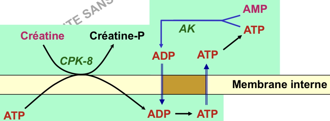

Salut ! Petit bug, dans la ronéo sur la bioénergétique de l'année dernière, il est écrit "le muscle va refaire son stock D'ATP et de Créatine phosphate dans un délai de 3 à 5 min", sauf qu'en réalité cette phrase était comptée comme une érratat, et les tut de l'année dernière ont corrigé en disant que c'était bien de L'ADP et de la créatine phosphate qui étaient stockés dans un délai de 3 à 5 min. Le problème c'est que sur le diapo du prof du cours d'aujourd'hui, c'est écrit ''la re-synthèse de l'ATP et Créatine phosphate -->3 a 5min". donc la diapo du prof est fausse ou alors l'érrata de l'année dernière n'en est pas une ? :question:

Alors pour ma part, je pense que les 2 versions ne sont pas totalement incompatibles ! Je m’explique :
L’ATP qui est produit dans la MIM va permettre 2 choses:
  • La rephosphorylation des AMP en ADP (via l’Adénylate Kinase)
  • La rephosphorylation de la Créatine en Créatine Phosphate (via la CPK-8)
:arrow: Ici la cellule refait bien dans un premier temps ses stocks en ADP et en Créatine Phosphate (à partir de l’ATP)
Cependant, une fois que la totalité de la Créatine et de l’ADP ont été rephosphorylé, la MIM va phosphoryler l’ADP en ATP, ce qui va permettre de refaire aussi le stock d’ATP !
Donc au final, le stock d’ADP qui a été reformé va permettre par la suite de reformer le stock d’ATP
Il reste quand même une petite incompréhension pour savoir si c’est le stock d’ADP ou d’ATP qui est reformé au bout de 3-5 min @@
On demandera directement au prof dans la prochaine vague de question pour qu’il précise ce point la !
Voilouuuu ! J’espère que c’est un peu plus clair pour toi, je passe le post en attente du coup :go-away:
