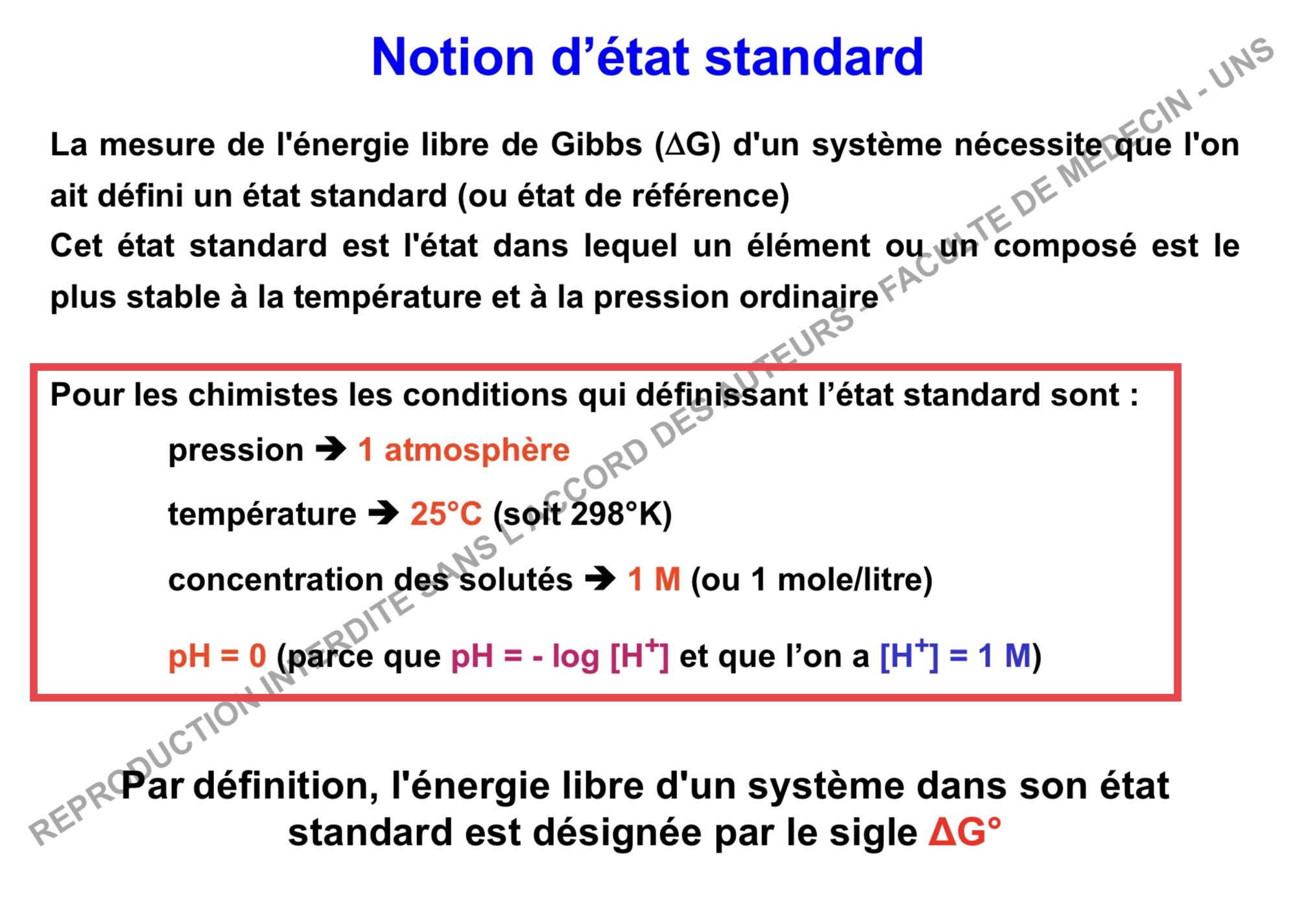

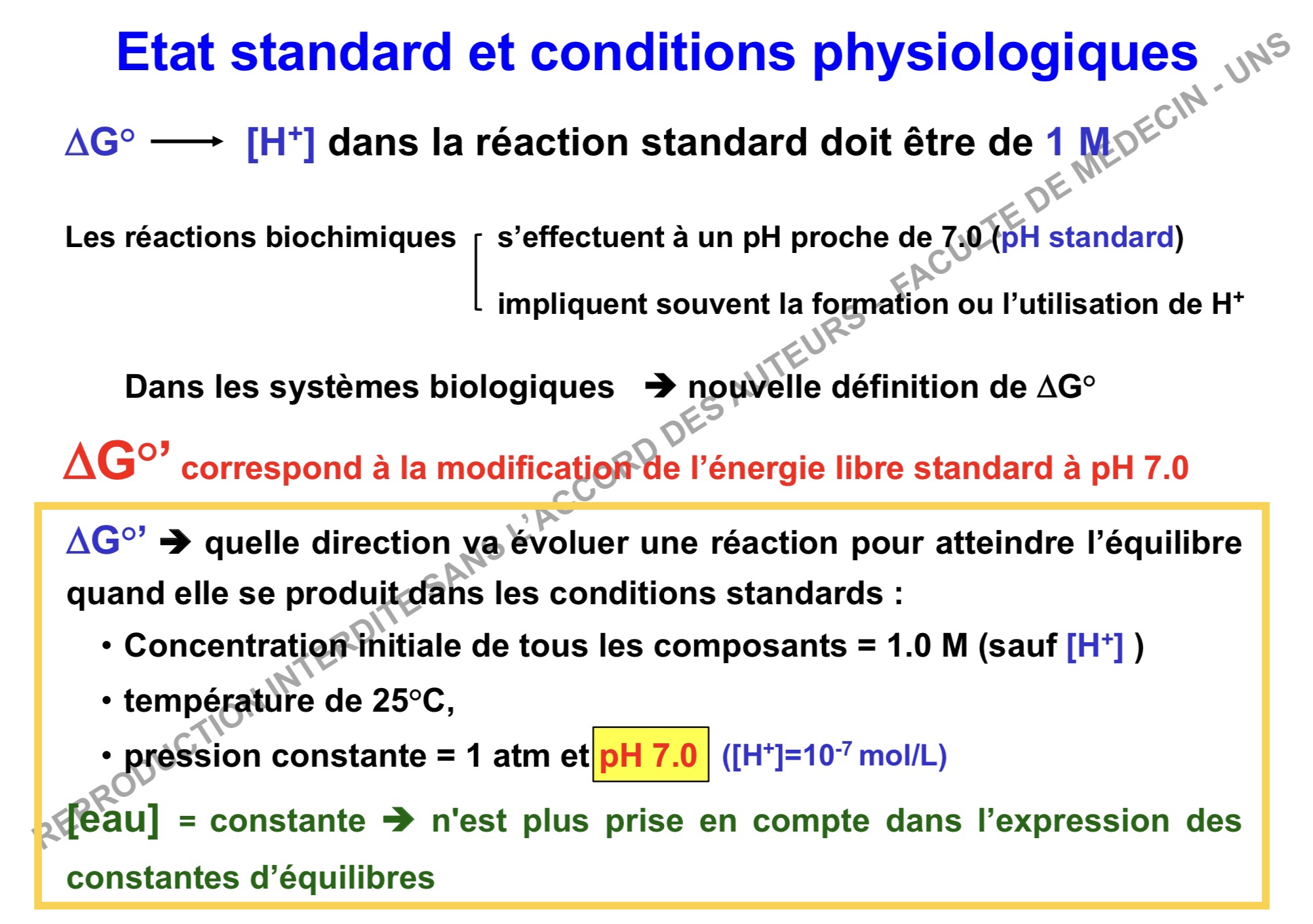

salut salut, une petite question par rapport a un détail qui me pose problème,
page 19 on nous dis que les conditions standards sont modifié en biochimie le ph passe a 7 et la temperature a 25 degres mais pour les reactions chimiques aussi la temperature de reference était de 25 degres, pourquoi dit on quela temperature change ?

Je vous remet les 2 diapos qui concernent cette partie :
Donc entre les 2 :
:arrow: la TEMPÉRATURE et la PRESSION ne changent pas
:arrow: le pH passe à 7 dans les systèmes biologiques et la [eau] y est considérée comme constante.
Le prof en cours a du lire seulement certaines lignes du diapo pour aller plus vite mais il ne dit pas que la température change. Vous avez la bonne version sur le diapo de toute façon :wink2:

Ca me laisse perplexe quand meme, page 17, juste au dessus de la dispo du bas, il devrait pas plutôt être écrit "pas le bon ph" au lieu de "pas la bonne température" ?
Merci d'avance

Ca je suis d’accord, je l’ajoute au erratas de ce pas !
