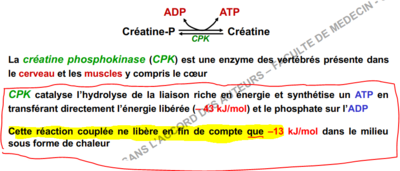

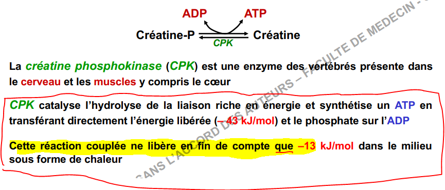

SALUUUUT ,
je n'ai pas compris à quoi correspond la valeur -43 kJ/mol et le lien avc la valeur -13 kJ/ mol , cette valeur de 13 correspond à une partie de l'énergie des 43 qui ne participera pas à la réaction car sera dissipé ou je suis à coté de la plaque ?
merci

La valeur -43 kJ/mol correspond à lénergie libérée par l’hydrolyse de la Créatine Phosphate en Créatine + Pi

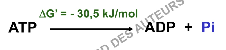

Quelques diapos auparavant le prof te donne cette réaction :
L’hydrolyse de l’ATP en ADP + Pi libère 30,5 kJ/mol => la phosphorylation de l’ADP en ATP consomme 30,5 kJ/mol !
:arrow: En couplant l’hydrolyse de la Créatine P à la phosphorylation de l’ADP, on obtient :
ΔG’ = -43 + 30,5 ≈ -13 kJ/mol
Donc ces 13 kJ/mol sont relargués dans le milieu sous forme de chaleur.
Le prof fait parfois ce genre de calculs un peu approximatif. Dans certaines diapos tu verra la valeur 30,5 arrondie à 31, dans d’autre comme celle ci à 30. Donc ne te prend pas trop la tête vis à vis de ca il ne cherchera pas à vous piéger sur 1 petit kJ/mol le jour j !
