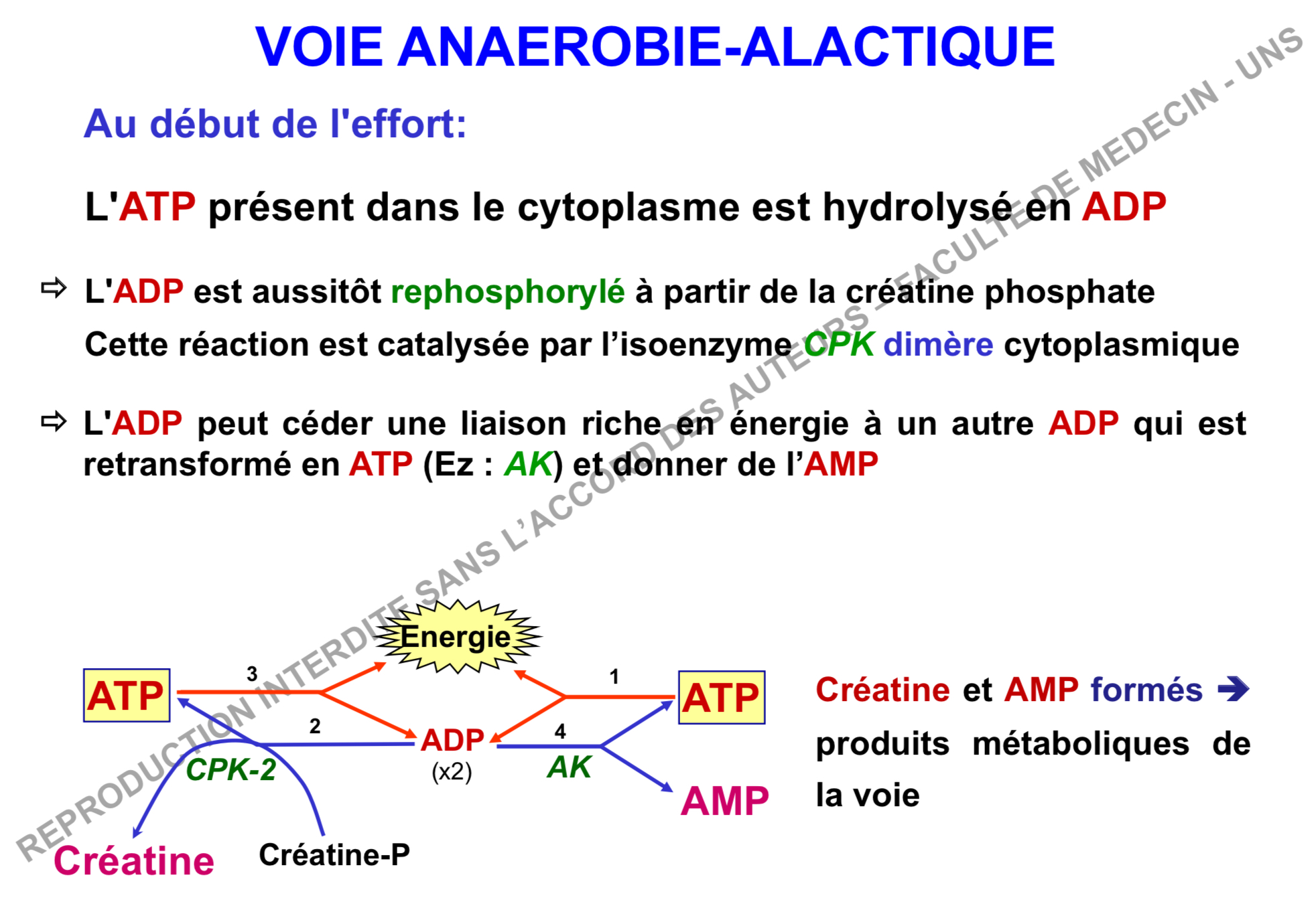

La cellule musculaire va dans un premier temps utiliser le pool d’ATP présent, et en plus, quand elle va se mettre à utiliser la créatine-P elle ne va pas l’utiliser sous cette forme. Il faut d’abord l’action de la CPK-2 (ADP + Créatine-P → ATP + Créatine)
:arrow: Toujours pour le premier QCM, l’item E est faux aussi.
Il faut bien différencier la voie anaérobie-alactique en elle meme (qui va te donner de l’AMP, de la Créatine et de l’ATP : ce sont les produits métaboliques de la voie) et sa phase de récupération qui n’appartient pas à la voie en elle même du coup !
:arrow: Pour l’item B du 2e QCM il est bien vrai. Au début de l’effort il se passe plusieurs trucs, en commençant par l’ATP, mais au moment ou tu utilises l’énergie stockée dans la Créatine-P, on est toujours au début de l’effort :
