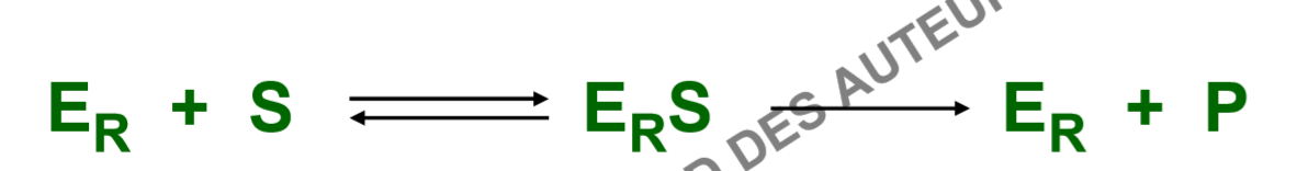

Ducoup si on reprend la réaction
SI tu as un augmentation de S, tu auras une augmentation de la formation du complexe ErS, soit une diminution de Er.
Hors une diminution de Er engendre une diminution de Et par transition allostérique les enzymes passes d'un état T a un état R.
:arrow: donc on se retrouve avec encore plus d'enzyme dans un état conformationnelle favorable :arrow: il y a une coopérativité positive :arrow: c'est donc une régulation positive de S sur l'enzyme.

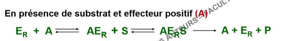

<3 Ducoup on va considérer la réaction dans laquelle la molécule régulatrice de nature différente de ton substrat est la molécule A.
SI tu as un augmentation de A, tu auras une augmentation de la formation du complexe AEr, soit une diminution de Er.
:arrow: donc on se retrouve avec encore plus d'enzyme dans un état conformationnelle favorable :arrow: il y a une coopérativité positive :arrow: c'est donc une régulation positive de A sur l'enzyme.

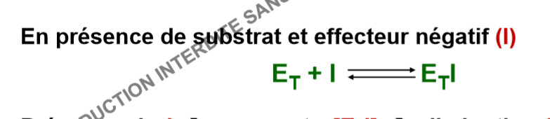

<3 Maintenant on va considérer la réaction dans laquelle la molécule régulatrice de nature différente de ton substrat est la molécule I. Il faut savoir que la molécule I est Inhibitrice donc elle ne se lit pas à la forme Er mais à la forme Et, ducoup ca donne quoi?
SI tu as un augmentation de I, tu auras une augmentation de la formation du complexe IEt, soit une diminution de Et.
Hors une diminution de Et engendre une diminution de Er par transition allostérique les enzymes passes d'un état R a un état T.
:arrow: donc on se retrouve avec encore plus d'enzyme dans un état conformationnelle défavorable :arrow: il y a une coopérativité négative :arrow: c'est donc une régulation négative de I sur l'enzyme.
