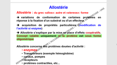

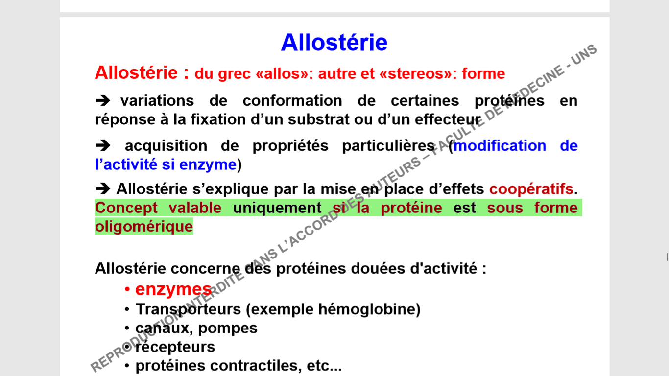

Alors une enzymes allostériques est forcement sous forme quaternaire/oligomère. Pourquoi? car elle fonctionne selon un principe de coopération entre les différents protomères donc il faut des protomères donc il faut une forme oligomérique!
Voila je te mets la diapo la aussi, j'espere que c'est bon, bon courage :bye:
