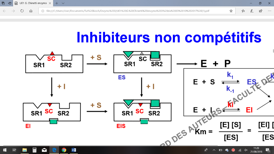

:idea: Alors un inhibiteur non compétitif c'est un inhibiteur qui va venir se fixer sur l'enzyme mais pas sur le SA de l'enzyme sur un autre site de fixation. Ducoup les complexes qu'on peux former c'est complexe ES, EI ou EIS.

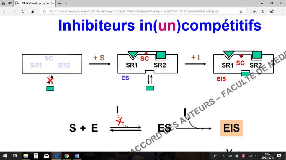

:idea: Un inhibiteur incompétitifs c'est un inhibiteur qui va venir se fixer sur l'enzyme mais pas sur le SA de l'enzyme sur un autre site de fixation (donc jusuque la comme l'inhibiteur non compétitif) mais l'inhibiteur incompétitifs ne peut se fixer sur l'enzyme QUE si le substrat est deja fixé. Ducoup les complexes qu'on peux former c'est complexe ES ou EIS. (on ne peut pas former de complexe EI car on n'a dit que le I se fixer que si le substrat etais deja fixé!)
:idea: Ducoup dans le cas de l'inhibiteur non compétitif, il va venir se fixer sur l'enzyme (qui a deja fixé le substrat ou non) et va venir rendre cette enzyme inactive. Ca va donc diminuer la vitesse de la réaction mais ca ne va pas modifier l'affinité du S pour l'enzyme car le S viendras quand meme se fixer de manère indifférente. :arrow: Km constante et Vm diminuer
:idea: Dans le cas de l'inhibiteur incompétitifs, le I va venir se fixer uniquement si le S est déja fixé. Donc ca va augmenter l'affinité entre E et le S (donc diminuer Km) et ca va aussi diminuer la vitesse de la réaction car une fois que le I est fixé, il inactive l'enzyme :arrow: Km diminuer et Vm diminuer
