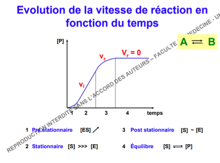

Messagepar shayjs » 10 Oct 2018, 20:36
salut dans la roneo on nous dit que le concentration en produit augmente en phase pre stationnaire, sa me parait bisard quand meme vu qu'en face pre stas on a la formation du complexe ES

:arrow: Oui on a la formation du complexe ES mais dis toi que dès que ton enzyme et ton substrat sont associés la réaction commence à se faire donc au fur à mesure qu'on crée ces complexes, la réaction se fait et du produit est créé.
:arrow: De plus sur ce schéma, tu vois que sur l'axes des ordonnées tu as la concentration en produit et tu vois que dans la première phase c'est à dire la phase préstationnaire tu as une augmentation de ce produit :
