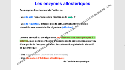

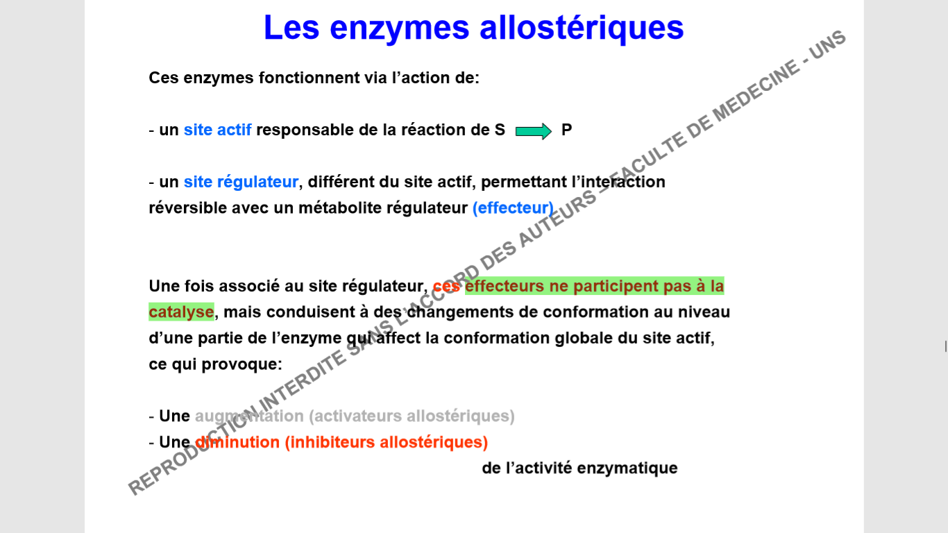

:arrow: Tes effecteurs vont venir réguler l’activité de ton enzyme oui en se fixant au site régulateur et en entrainant des modifications de la conformation de l'enzyme qui favorisent ou inhibe l’activité de l’enzyme.
:soldier: Mais attention les effecteurs n'interviennent pas dans la catalyse enzymatique! :soldier:
Voila je te mets le screen de la diapo, j'espere que c'est bon tu as compris, bon courage :bye:
