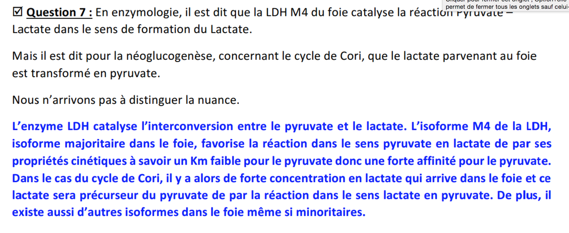

Salut, j'ai vu cette réponse mais du coup maintenant je ne comprends pas pourquoi le muscle ne peut pas convertir le lactate en pyruvate (vu que sur l'éctrophotorèse on voit que le muscle ne possède pas exclusivement l'isoforme M4, et que la prof dit que malgré le fait que ce soit presque le cas pour le foie il peut quand même réaliser la réaction dans le sens L->P
Du coup il me paraitrait logique que le muscle en soit aussi capable (et même plus facilement que le foie) vu qu'il a par exemple l'isoforme M2H2 (qui favorise "de manière équivalente les deux sens de la réaction") en quantité assez importante..
Et du coup tout ça serait en contradiction avec ce qu'on apprend en métabo :(
Merci d'avance :)

Alors en soit tu as raison, le muscle pourrait convertir le Lactate en Pyruvate car sur l'éléctrophorèse on voit qu'il possède un peu de l'isoforme M2H2 qui possède une activité intermédiaire donc on se dit pourquoi pas, le muscle pourrait catalysé la réaction Lactate -> Pyruvate.
Mais à quoi ca lui servirait finalement? A rien! En effet le muscle en activité réalise la Glycolyse: Glycolyse -> Pyruvate, si il est en anaérobie, le Pyruvate se transformera en Lactate par la LDH isoforme M4. Donc finalement réaliser la réaction inverse est inutile car le muscle ne réalise pas la NGG donc pas besoin précurseur..
Voila j'espere que ca va mieux, sinon hésites pas, bon courage :bye:

Je vois merci, mais du coup ce que je ne comprends pas c'est comment le muscle "décide" qu'il n'utilisera pas cet isoforme.. Il y a d'autres régulations qu'on aborde pas cette année? :/

Salut salut, oui alors la tu poses des questions qui sont Hors Programme, la prof ne détaille pas la Lactate Deshydrogénase à ce point la donc oui il doit y avoir des régulations annexes permettant d'orienter la réaction mais vraiment si la prof ne le détaille pas c'est pas à connaitre, si tu as compris le principe qui te permet de comprendre c'est déjà top!
Voila bon courage :bye:
