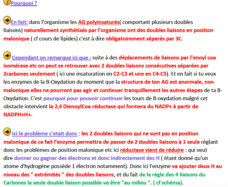

J'ai du mal à comprendre pourquoi on utilise la reductase dans l'exemple de l'acide linoléïque, la double liaison est en trans, entre les carbones 2 (alpha) et 3 (beta) du squelette, donc qu'est ce qui bloque la Box à cette étape svp ?

:arrow: Pour la partie un peu complexe des AGPI je te conseille de télécharger la fiche méthode et explication dans le centre de téléchargement j'ai vraiment tout détaillé pour bien comprendre !!
:arrow: Je te mets la partie associée répondant à ta question je l'espère :

Aaah il faut absolument être en position malonique, super merci bien bon courage à toi aussi :)
