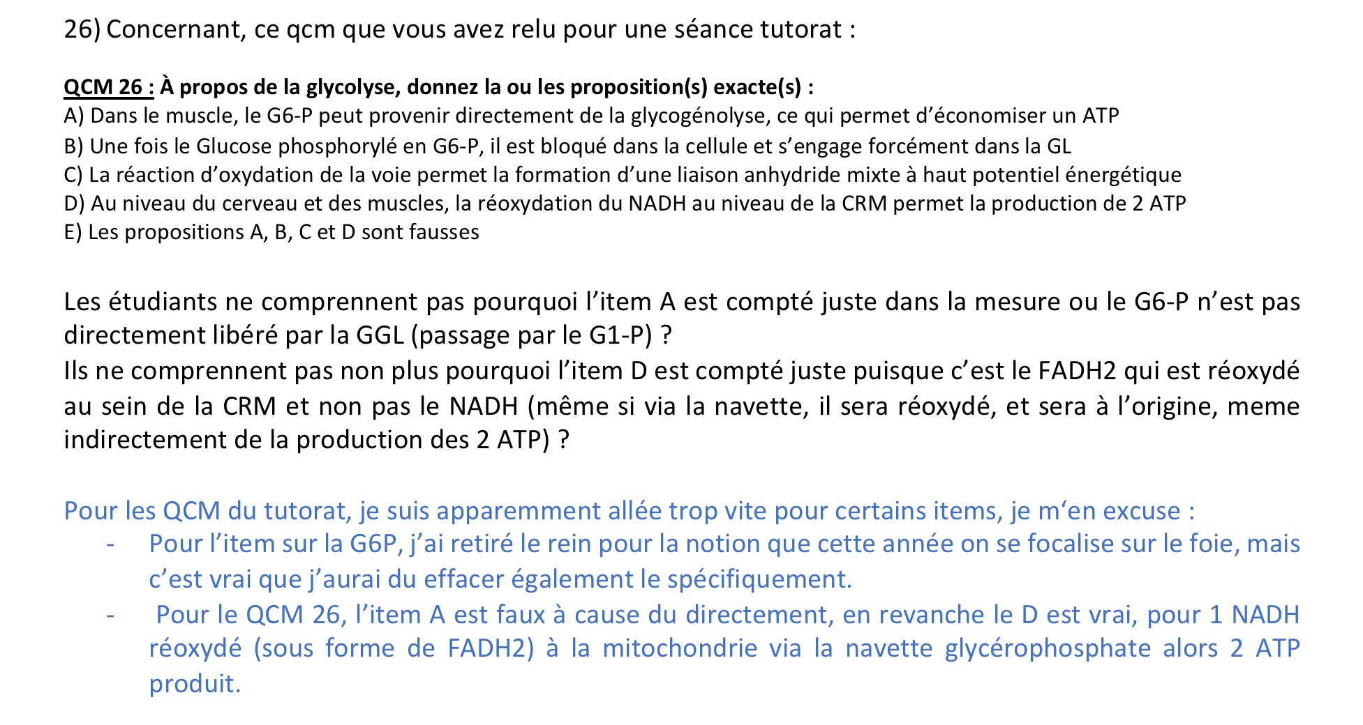

Messagepar Rosalie Maklary » 22 Nov 2018, 10:23
Je voulais savoir pour l’item D de ce qcm si normalement dans la navette glycerophosphate, le NADH n’est pas plutôt reoxyde dans le cytoplasme et c’est le FADH2 qui est ré oxyde au niveau de la CRM.... Pouvez vous m’eclairer ?

Messagepar Rabajoy » 02 Déc 2018, 15:57
Saluuut !
On a posé cette question directement à la prof puisqu’il s’agissait d’un QCM relu !
Je te met un extrait ici pour répondre à ta question, mais pense à bien lire l’ensemble des réponses de la prof c’est assez important ahah ;)
