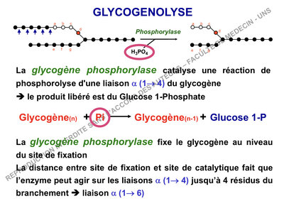

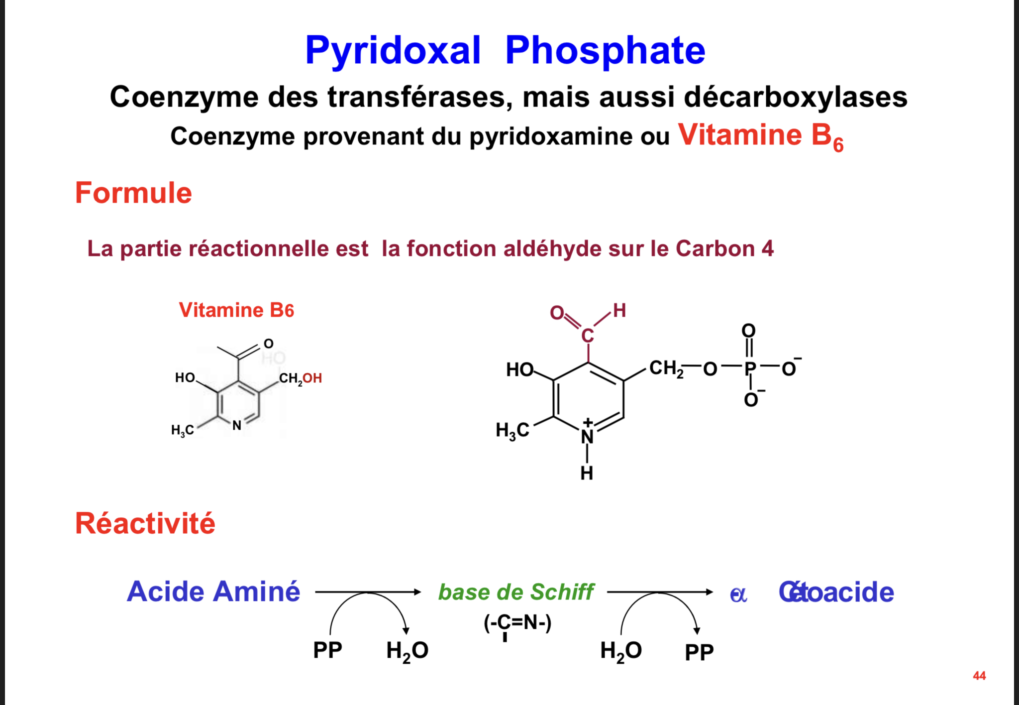

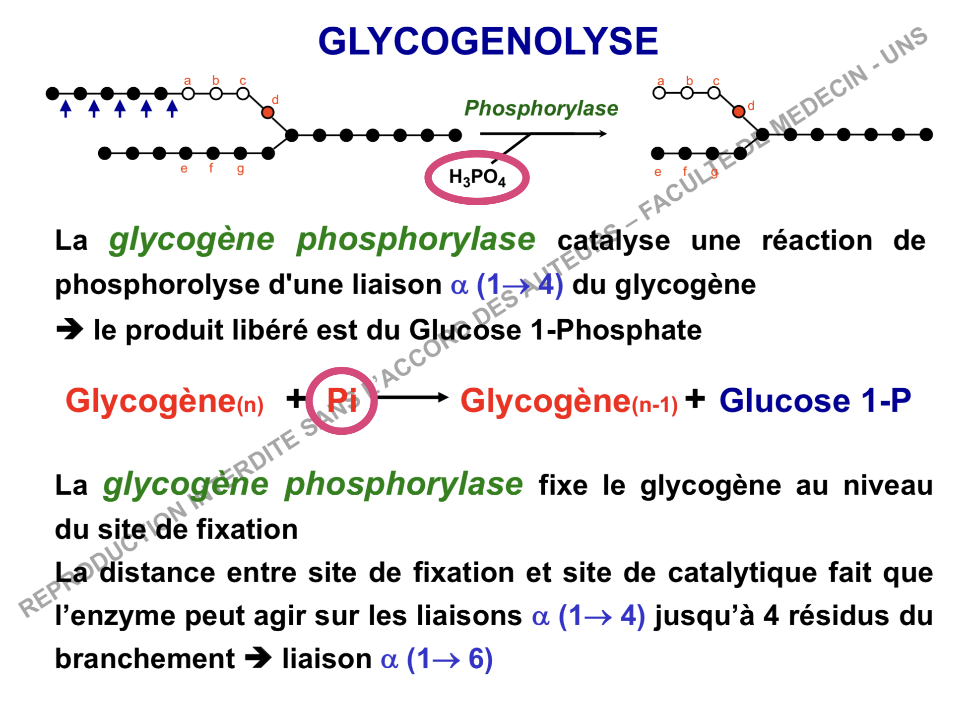

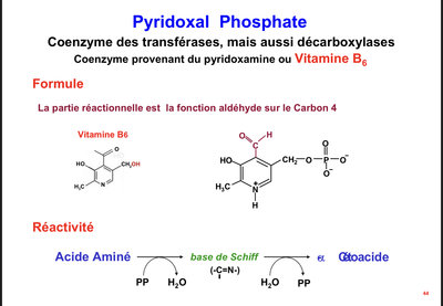

Concernant la glycogénolyse: la partie sur la glycogène phosphorylase
Est ce que le piridoxal phosphate est la même chose que le phosphate inorganique?
Si non, quelle est la difference stp?

Ce n’est pas du tout la même chose :
Le pyridoxal phosphate c’est le coenzyme nécessaire à la réaction :
Le phosphate inorganique (Pi) c’est le H3PO4, donc juste le phosphate qui va être ajouté au glucose pour permettre la phosphorolyse :
