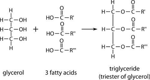

:?: Pour bien comprendre les deux termes : un AGL c'est un AG classique de structurale avec une fonction acide carboxylique et une chaine carbonée représentée ici par R ( R = chaine carbonée ) sur le schéma avec AG = fatty acids.

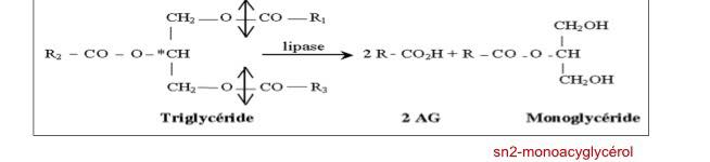

:arrow: Or tu vois également sur ce schéma qu'un triglycéride : c'est un glycérol ( ici à gauche) et 3 acide gras. Tu vois également que la liaison entre cette molécule de glycérol et chacun des acide gras se fait via une liaison ester donc au final si tu as des hydrolyses ( des coupures au niveau de ces jonctions entre glycérol et acide gras) tu obtiens bien un acide gras tout seul et un glycérol (avec ou non des AG en fonction du nombre de coupures faites).
:arrow: Ton AG issu de cette coupure est donc libre et donc non estérifié car plus impliqué dans une liaison ester avec le glycérol.
Ce système de coupure, c'est notamment ce qui se passe quand tu es vraiment en situation de détresse nutritive en post absportive et jeûne : de base tu sais que on stocke nos acides gras justement sous forme de TG, et bien là depuis le Tissu adipeux où la plupart des TG sont stockés, va s'entamer une dégradation des TG formant des AGNE ( on coupe la liaison ester) ou AGL ( car du coup ils ne sont plus liés à la molécule de glycérol) : rejoignant les tissus, organes cibles.
