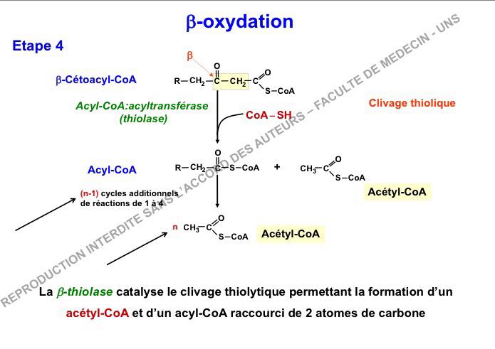

En faisant des Qcms j'ai remarqué qu'il y a des questions qui retombent souvent à propos des réactions dans les voies AGS ou B-ox ou on demande si elles sont réversibles ou irréversibles. Exemple "toutes les réactions de la B-ox sont irréversible" compté faux car la dernière (thiolase) est réversible mais j'ai regardé les diaps et je n'ai rien vue dessus sauf pour la thiokinase...

Du coup déjà première chose : il faut savoir que toutes les étapes de la B-oxydation sont réversibles SAUF la première impliquant : l'Acyl-Coa deshydrogénase.
Concernant la thiolase aussi appelée B-thiolase ou Acyl-Coa-acyltransférase (synonyme à connaitre) elle est en effet REVERSIBLE.

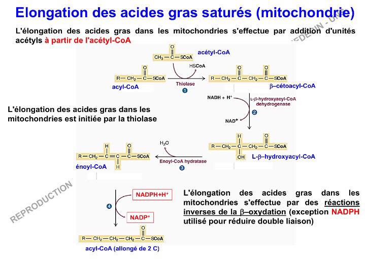

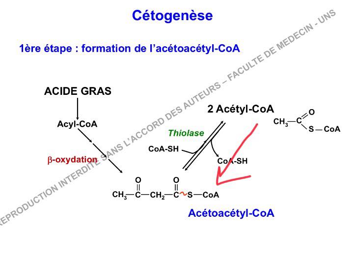

:?: Et bien il est important de remarquer que tu retrouves cette enzyme dans la dernière étape de la B oxydation mais également dans la 1ère étape de la la cétogénèse ainsi que dans l'étape d'élongation mitochondriale des AG :
:arrow: Dans la b-Oxydation la thiolase permet le passage d'un acétoacétyl-coa :arrow: 2 acétyl Coa
:arrow: Alors qu'inversement dans la cétogènèse elle permet une réaction dans l'autre sens : 2 acétyl Coa :arrow: acétoacétyl-coa . En effet si on a beaucoup d'Acétyl-Coa (trop de lipolyse ), ta réaction va se produire dans l'autre sens, c'est à dire que ton équilibre va être déplacé vers la production d'Acétoacétyl-Coa ( donc réaction réversible) et donc vers la production de corps cétoniques.
:!: Ce que tu peux également remarquer : c'est que parfois le dernier tour de la B-oxydation ne va pas être effectué, donc ne va pas utiliser la thiolase et de ce fait orientera directement l'acétoacétyl-Coa dans la cétogénèse ( n'utilisant donc pas ici non plus la thiolase).
:arrow: De plus, tu remarques que dans l'élongation mitochondriale des AG on utilise en fait toutes ( les 3) voies réversibles de la B-oxydation pour remonter jusqu'au transenoyl-Coa ensuite une enzyme spécifique utilisant le coenzyme NADPH vient former l'Acyl-Coa ( car attention rappel : la 1ère étape de la B-oxydation est irréversible donc la dernière étape de l'élongation mitochondriale des AG doit passer par une dernière enzyme spécifique (étant donné que cette voie remonte les voies réversibles de la B-oxydation)).
:idea: Tu vois bien ici que la prof précise que tu passes par les réactions inverses de la B-oxydation sauf pour la dernière ( qui est la première de la B-oxydation) donc tu peux déduire que les 3 autres de la B-oxydation sont réversibles puisque tu les utilises ici dans l'autre sens.

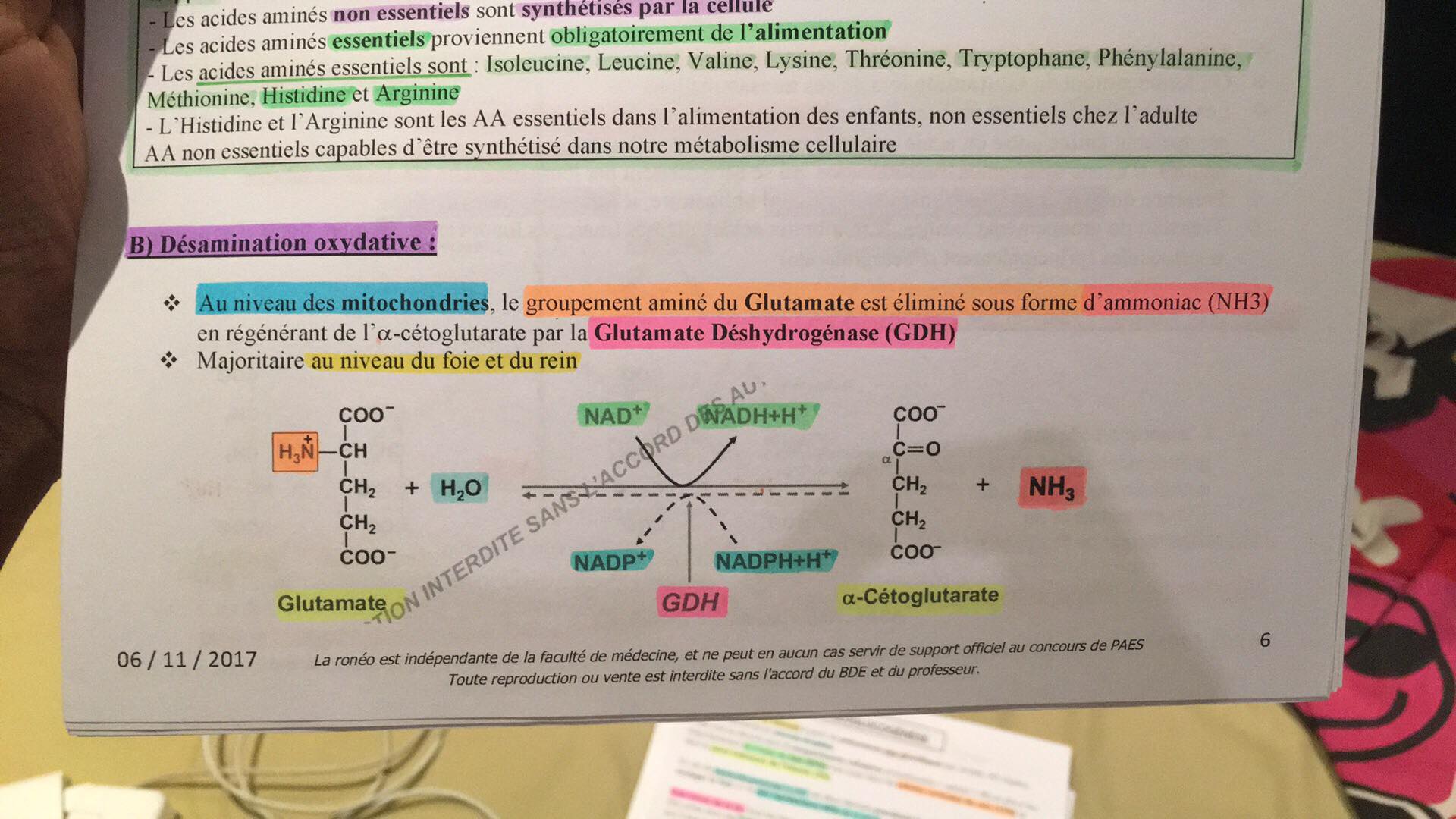

Ici il s'agit du catabolisme des AA tu vois que la Glutamate déshydrogénase utilise :
:arrow: un coup le NAD/NADH pour passer du glutamate à l'alpha-cétoglutarate
:arrow: un autre coup le NADPH/NADP pour passer cette fois-ci de l'alpha-cétoglutarate au glutamate
:!: Ici bien que ton enzyme utilise des coenzymes différents selon le sens de réaction, tu peux dire que c'est une étape, réaction est réversible.
:!: En effet ici tu peux bien passer de l'alpha-cétoglutarate au glutamate et du glutamate à l'alpha-cétoglutarate par la même enzyme, sans passer par une enzyme différente comme c'était par contre le cas pour la dernière étape de l'élongation mitochondriale des AG ( on devait avoir une autre enzyme).
:pascal: Donc: si même enzyme pour passer de A :arrow: B et de B :arrow: A même si les coenzymes sont différents on parle tout de même de réaction réversible .
:!: Attention donc :: IRREVERSIBLE c'est véritablement quand tu es obligé de passer par une autre enzyme pour faire la réaction inverse.

Ok mais du coup vu que c'est possible d'avoir pour une même enzyme 2 coenzymes différentes selon le sens; en quoi l'acyl-coA DH ne pourrait pas avoir le FADH2 dans un sens et le NADPH dans l'autre sens est donc être réversible?
Parce que la on nous dit pas quelle enzyme on utilise pour la 4eme reac de l'élongation par la mitochondrie... on dit juste que le coenzyme change donc pourquoi pas grader la même enzyme...

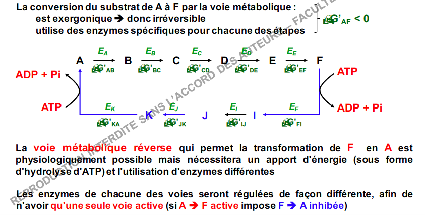

:arrow: Pars juste du principe que la 1ère réaction de la B-oxydation est irréversible. Si elle est irréversible tu ne pourras certainement pas utiliser la même enzyme (juste en changeant de coenzyme), pour faire le chemin inverse comme c'est justement le cas pour la dernière étape de l'élongation mitochondriale. Donc ici, on change certes de coenzyme, mais comme la réaction de la B-oxydation était irréversible ; dans l'autre sens je dois utiliser une autre enzyme !!!!!!
:arrow: Je te renvoie juste à cette diapo du cours de bioénergétique : ( pour faire la réaction inverse ( si irréversible ) je dois passer par des étapes et des enzymes différentes)
