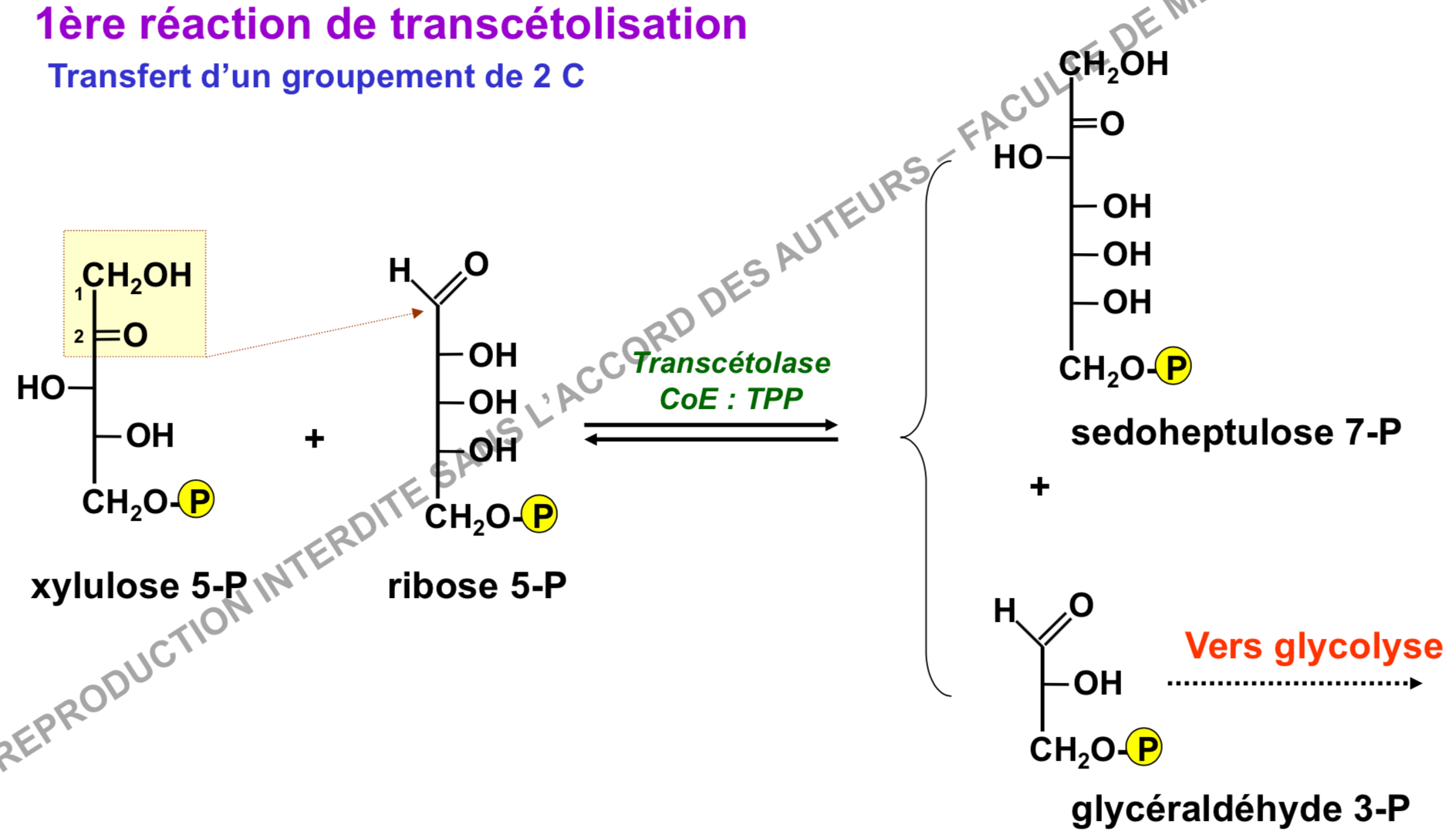

Est ce que vous sauriez pourquoi dans la phase non oxydative de la voie PP, la 1ère et la 3ème réaction sont des transCETOLisation et la 2ème une transALDOLisation?

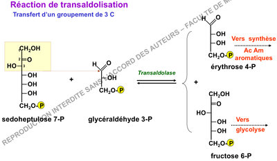

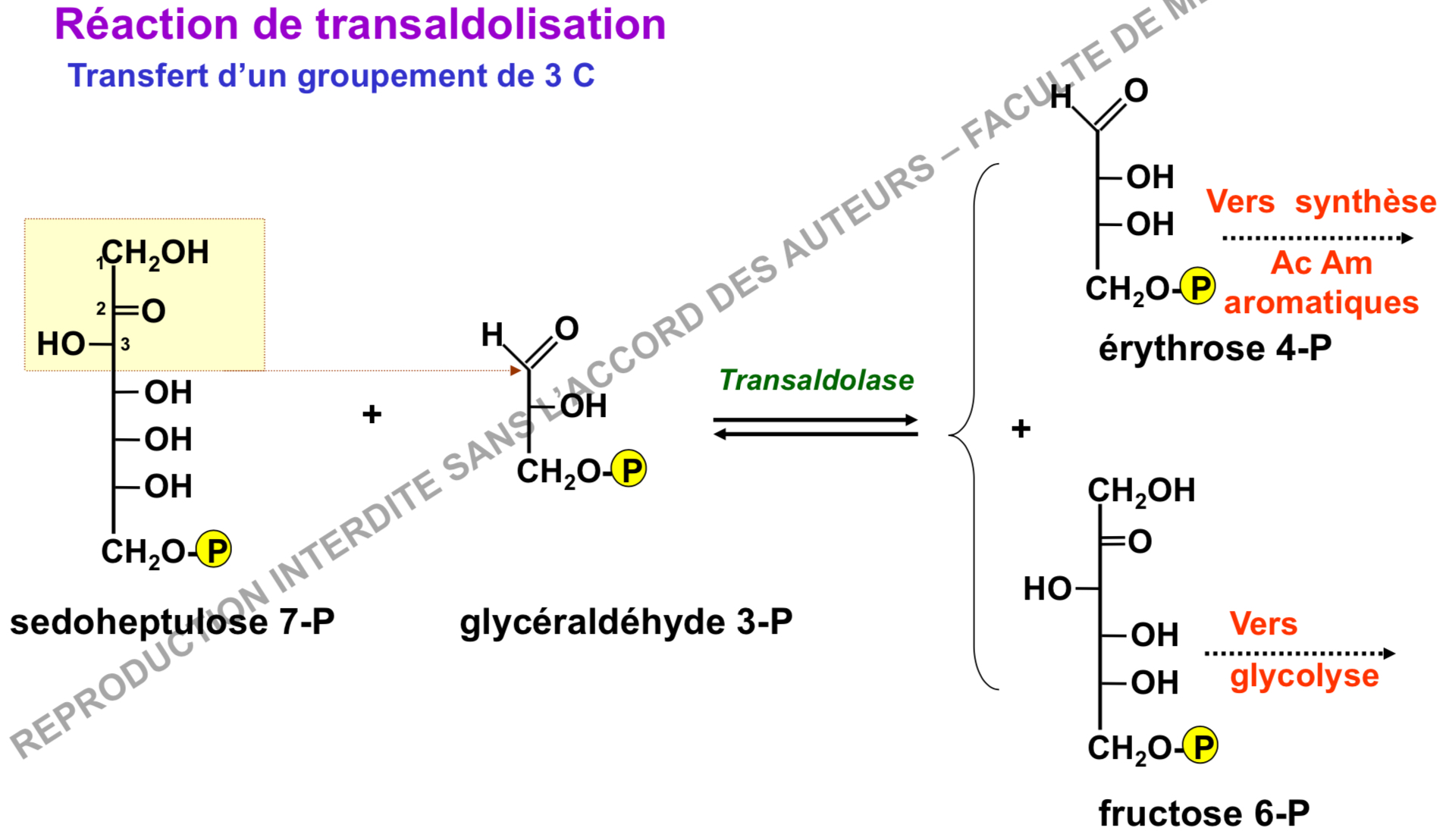

Alors la différence entre les 2 réactions réside principalement dans le fait que :
:arrow: La transCÉTOlisation est un transfert d’un groupement de 2 carbones
:arrow: Alors que la transALDOlisation est un transfert d’un groupement de 3 carbones.
Il y a une autre différence au niveau des enzymes utilisées :
:arrow: La Transcétolase utilise le TPP en coenzyme.
:arrow: La Transaldolase fonctionne sans.
Je te renvoie vers les diapo de la prof pour le détail des groupements concernés :
Tu peux par contre remarquer que quelque soit la réaction considérée c’est un cétose qui fournit le groupement de 2/3 carbones à un aldose !
Après le détail même des réactions et le pourquoi du comment c’est un coup « Aldo » un coup « céto » , c’est bien trop compliqué pour le programme de Biochimie de p1 (ce serait plutot de la Chimie O d’ailleurs).
Retient simplement les petites similitudes et différences entre les réactions, les enzymes et cofacteurs, les substrats, les produits, quelle molécule donne quoi à qui, ca suffit pour le jour du concours :bashful:
J’espere t’avoir aidé(e) quand même , bon courage ! <3
