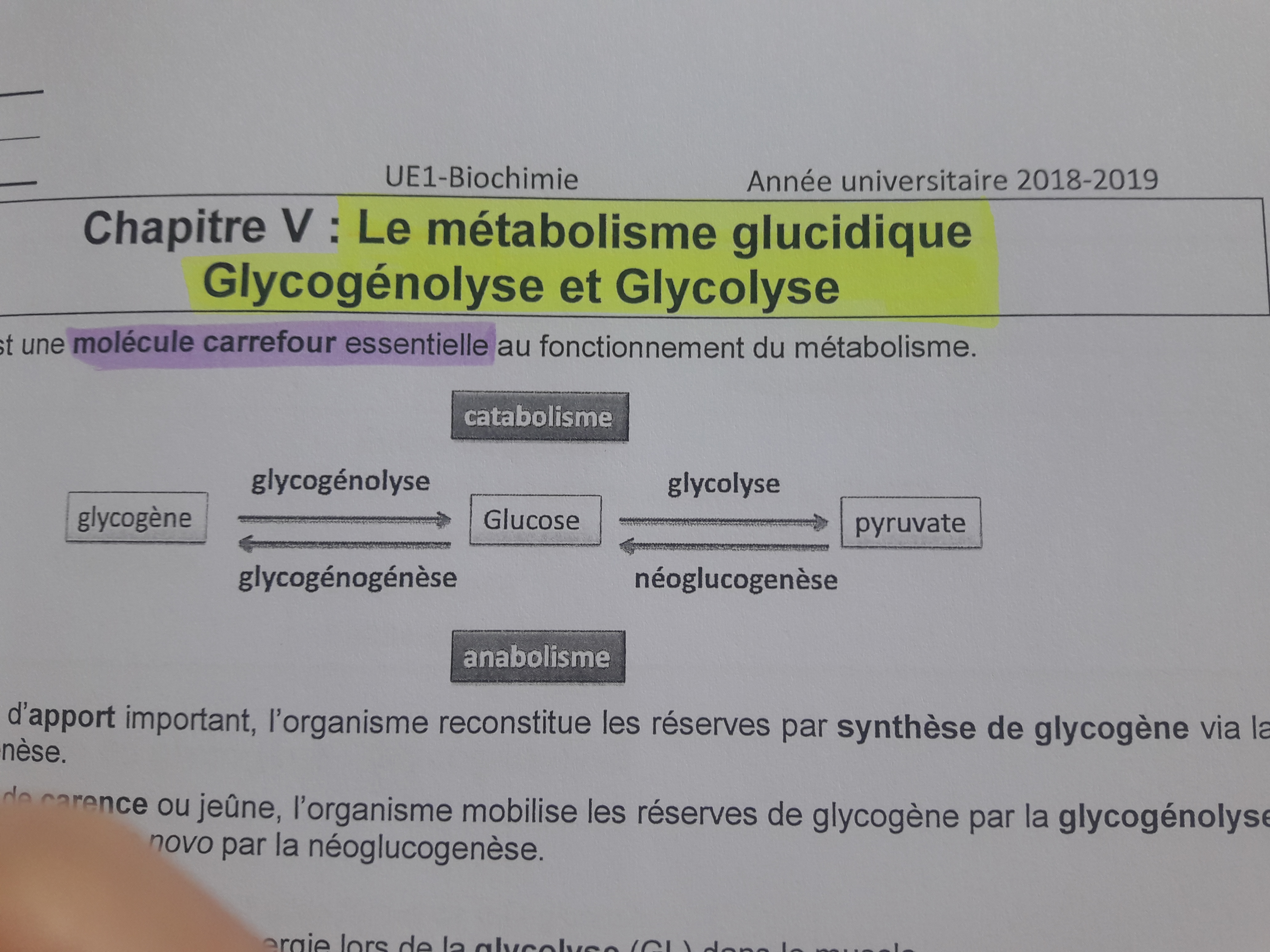

Messagepar sg801087 » 06 Sep 2018, 13:29
Bonjour, :wink2:
Dans la photo ci joint je ne comprend pas pourquoi le catabolisme est represente par la glycogenolyse et la glycolyse qui sont respectivement la degradation du glycogene et du glucose alors que le catabolisme a pour role de produire et non de diminuer...
Pareil pour l'anabolisme qui est représenté par la glycogenogenese (production de glycogene) et la neoglucogenese (production de glucose) alors que lanabolisme est un reducteur.
:?: Petite autre question svp: le glucagon et l'adrenaline sont bien des hormones catabolisante ?? :question:
Merciii davance ! :coeur:

Alors tu mélanges 2-3 trucs du coup on va reprendre :
:arrow: Le CATABOLISME comporte (entre autre) la Glycolyse et la Glycogénolyse.
But: produire de l’énergie → lorsque le glycogène est dégradé en glucose qui va s’engager dans la GL, on aboutit à une production d’énergie (grâce au Cycle de Krebs et à la chaine respiratoire mitochondriale)
:arrow: L’ANABOLISME comporte (entre autre) la Glycogénogénèse et la Néoglucogénèse.
But: synthétiser des molécules complexes indispensables à l’organisme, on utilise l’énergie produite par le catabolisme pour reconstituer les réserves.
Autre point :
Dans le catabolisme on trouve des réactions d’oxydation (perte de H).
Dans l’anabolisme on a plutot des réactions de réduction (gain de H).
On parle ici des réactions d’oxydoréduction, donc l’anabolisme synthétise bien les molécules complexes grace à ces réactions de réduction.
Concernant les hormones,
Le Glucagon et l’Adrénaline sont caractéristiques des faibles niveau de Glucose.
→ le Glucagon va stimuler la Glycogénolyse (catabolisme) et la Néoglucogénèse (anabolisme).
On ne peut donc pas dire que ce soit une hormone « catabolisante » puisqu’elle stimule aussi une voie anabolique.
→ l’Adrénaline va elle stimuler la Glycogénolyse qui est une voie catabolique.
C’est donc une hormone catabolisante !
Mais la prof ne le précise pas dans le cours donc je ne pense pas qu’un item puisse tomber tel quel le jour du concours !
Voilouuu ! J’espere que c’est plus clair pour toi, n’hesites pas si c’est pas le cas :wink2:
Bon courage ! <3
