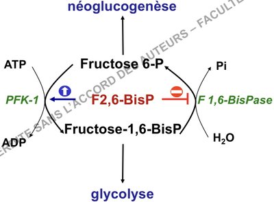

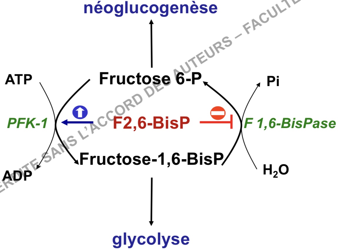

Je fais une confusion à propos de l´activite de l´insuline sur les enzymes de la glycolyse.
Dans la roneo 12 de l’annee dernière il y a écrit « l’insuline va dephosphoryler la PFK2 donc favorise l’activite Kinase et entraîne la prod du F2,6bisp qui stimule la PFK1 »
Et plus loin on dit que quand la PFK2 est dephosphorylé alors on diminue le taux de en F2,6bisp et on favorise la prod de F6P pour continuer jusqu’au glucose.
Du coup l’activite Kinase si elle diminue le taux de F2,6bisp ça va pas stimuler la PFK1 donc défavoriser la glycolyse :( ?
J’espère que mon message est compréhensif.
Merci pour la réponse !

Je n’ai pas retrouvé le passage « plus loin » dans la ronéo mais je te fait un recap:
La PFK-2 catalyse la réaction réversible de phosphorylation du FRUCTOSE 6-P en FRUCTOSE 2,6-bisP.
Cette enzyme est bifonctionnelle:
  • activité kinase (PFK-2) qui catalyse la réaction dans le sens F6P → F2,6bisP
  • activité phosphatase (FBP-2) qui catalyse la réaction dans le sens F2,6bisP → F6P
Elle est régulée par le couple INSULINE / GLUCAGON:
:arrow: L’INSULINE en phosphorylant l’enzyme, active son activité kinase
La PFK-2 va donc produire du Fructose 2,6-bisP qui va :
  • en activant la PFK-1, favoriser la GL
  • en inhibant la Fructose 1,6 bisPase, inhiber la NGG
DONC la PFK-2 phosphorylée permet l’augmentation de la [F2,6bisP]
:arrow: Le GLUCAGON en phosphorylant l’enzyme, active son activité phophatase
Le Fructose 2,6-bisP est phosphorylé en Fructose 6-P → la Fructose 1,6 bisPase n’est plus inhibée donc la NGG peut avoir lieu.
DONC la PFK-2 phosphorylée permet la diminution de la [F2,6bisP]
C’est mieux pour toi ? :in-love:
