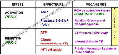

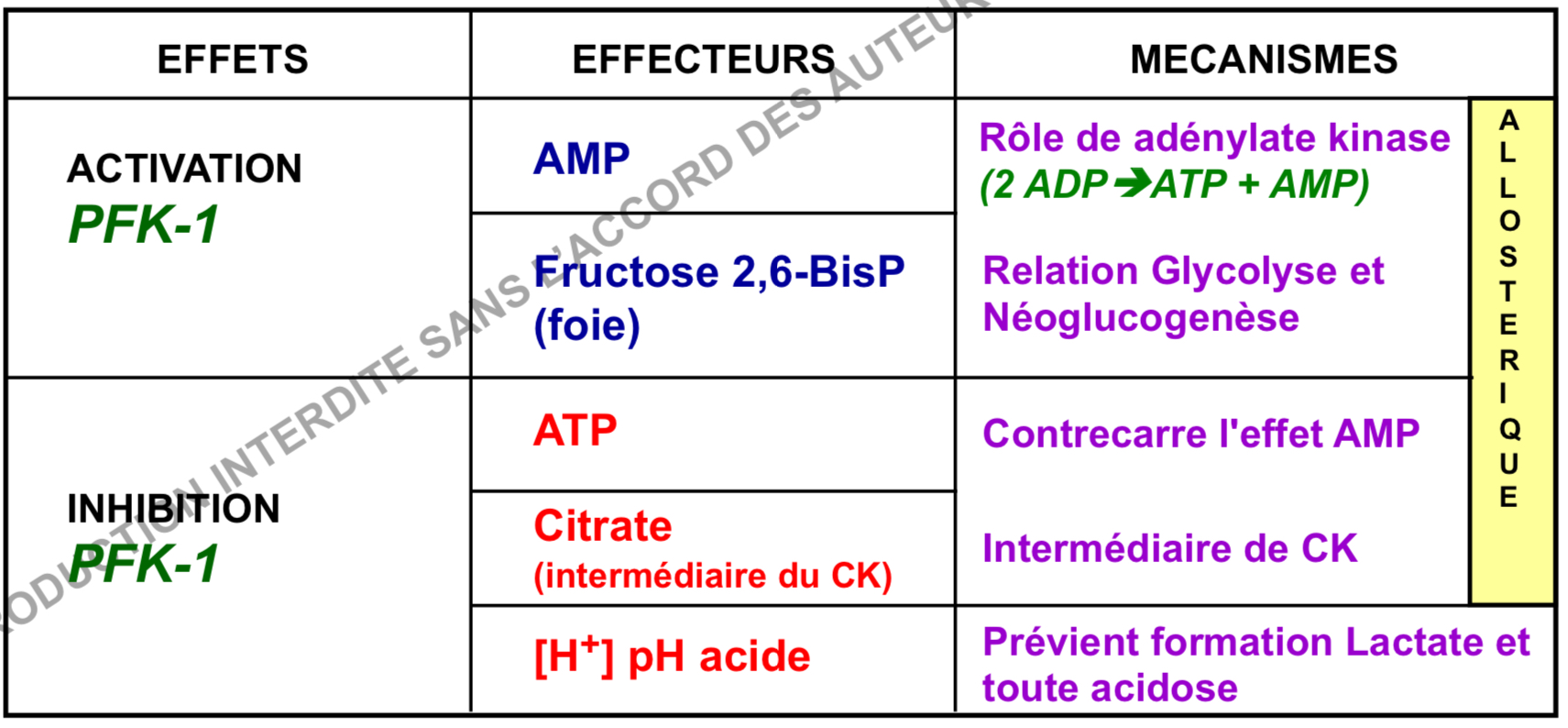

Ensuite, la PFK-1 n’est régulée QUE par ALLOSTÉRIE (en plus d’une régulation par le pH → la concentration de H+) et pas par phosphorylation. Je te remet le tableau de la diapo en rappel :
Mais les régulations de la PFK-1 hépatique et musculaire sont quasiment identiques à la différence près du F2,6bisP qui n’agit que sur la PFK-1 hépatique !
