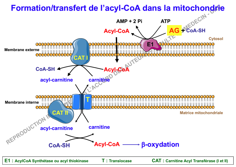

Messagepar le zga » 01 Oct 2018, 19:23
Bonjour,
Au niveau du Métabolisme Lipidique,
dans le cours de l'année derniere il y a bien marqué que c'est CAT 1 permet de transférer le COA sur la carnitine,
Il est compté faux dans la correction
le zga

Messagepar Mrs.zweig » 16 Oct 2018, 13:01
Coucou :in-love:
:arrow: De quel annatut parles-tu ?
:!: Attention je n'ai pas l'item sous les yeux mais CAT 1 permet le transfert du groupement ACYL du COA à la carnitine. C'est à dire que CAT 1 va prendre en charge le groupement acyl et le mettre sur la carnitine.
:arrow: Le COA n'est pas mis sur la carnitine il est juste dissocié du groupement Acyl et " laissé " dans l'EIM.

Messagepar le zga » 16 Oct 2018, 21:37
Oui effectivement je me suis embrouillé,
Merci beaucoup!!
