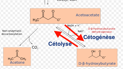

:arrow: Alors tout d'abord le B-hydroxybutyrate est un synonyme de 3-hydroxybutyrate :
Capture d’écran 2018-10-17 à 22.19.43.png (19 Kio) Vu 165 fois
:arrow: Comme tu le vois ici en fait le carbone alpha c'est le premier atome de carbone attaché au groupement fonctionnel. Le carbone tout à droite fait parti du groupement fonctionnel donc on le compte pas donc celui à sa gauche et bien le carbone alpha et celui encore plus à gauche est le carbone beta et ce carbone beta correspond bien au carbone 3 d'où cette équivalence entre beta et 3.
:arrow: Alors la 4ème étape est réversible et se fera entre l'acétoacétate et le D-B-hydroxybutyrate. Comme tu le vois ce passage implique le coenzyme NAD+/NADH+H+.
:arrow: Donc tu vois que si tu fais la cétogénèse : tu iras dans le sens acétoacétate :arrow: D-B-Hydroxybutyrate et de ce fait tu transformeras un NADH+H+ en NAD+.
:arrow: Maintenant si tu fais la cétolyse : tu iras dans le sens D-B-Hydroxybutyrate :arrow: Acétoacétate et de ce fait tu transformeras un NAD+ en NADH+H+.
:arrow: C'est pourquoi on dit que l'équilibre entre l'acétoacétate et le D-B-hydroxybutyrate est dépendant du ratio NAD/NADH+H+.
:arrow: Exemple :
:arrow: Si j'ai une forte B-oxydation ( cf schéma voie) : je vais produire beaucoup de NADH+H+ ( troisième étape B-oxydation), si je produis beaucoup de NADH+ je me base sur le ratio NAD/NADH+H+ ce ratio va être faible ( en effet si je divise en bas par un nombre très grand la fraction donne un faible résultat), le but rétablir ce ratio pour plus d'équilibre il me faut du NAD+ dans quel sens vais-je créer du NAD+ ?
:arrow: En faisait la cétogénèse c'est à dire la réaction dans le sens :acétoacétate :arrow: D-B-Hydroxybutyrate, je vais donc produire du NAD+ et du D-B-hydroxybutyrate.
:arrow: Inversement, si je n'ai pas beaucoup de NADH+H+ le ratio NAD/NADH+H+ va être élevé ( si je divise par quelque chose de très petit j'obtiens un grand résultat) donc je vais vouloir aller vers la production de NADH+H+ je vais donc faire la réaction dans le sens D-B-Hydroxybutyrate :arrow: Acétoacétate.
:pascal: J'espère que c'est ok pour toi. :coeur:
