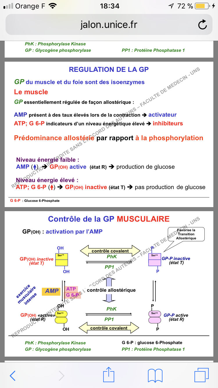

J’ai un petit soucis de compréhension par rapport à une diapo, dans ma tête lorsqu’on parle de régulation musculaire de la GGL il y a une prédominance de la régulation allostérique, mais cela ne veut pas dire (enfin pour moi) que la régulation covalente n’est pas fonctionelle.
Or, dans la diapo de la prof sur le schéma on voit que suite au contrôle covalent et la phosphorylation de la GP il est marqué qu’elle reste sous sa forme T donc inactive, est-ce que cela veut dire que dans le muscle si la régulation se fait uniquement par covalence cela ne suffit pas pour activer l’enzyme ?
J’ai compris que dans le muscle la régulation est à prédominance allostérique mais est-ce que si un item « dans le muscle la phosphorylation de la phK active la GP » tombe est-ce qu’il faut le compter faux ??? :talktohand:

Alors cet item serait assez ambigu dans la mesure ou la phosphorylation de la GP va l’activer mais très faiblement, puisque c’est la régulation allostérique qui prédomine !
Donc la régulation covalente est présente et fonctionnelle, mais elle n’a pas d’importance capitale pour l’activation de la GP ce qui fait que l’enzyme sera bien plus active si elle est seulement activée allostériquement, que si elle est seulement activée par covalence !
Mais on ne peut pas dire que la phosphorylation n’active pas la GP, puisqu’elle l’active un shouya quand même ;)

Oui je vois,
Du coup je prends en compte l’explication de la prof et pas le schéma de la prof
