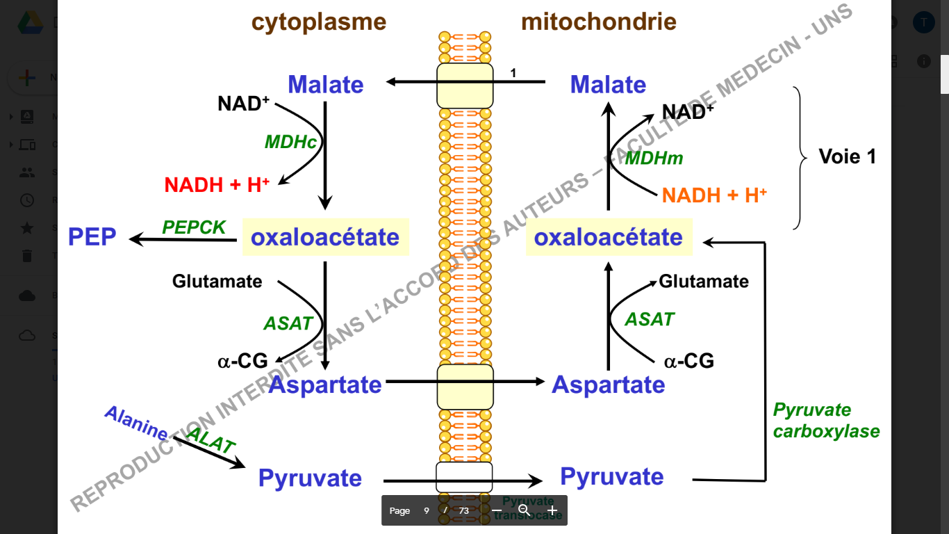

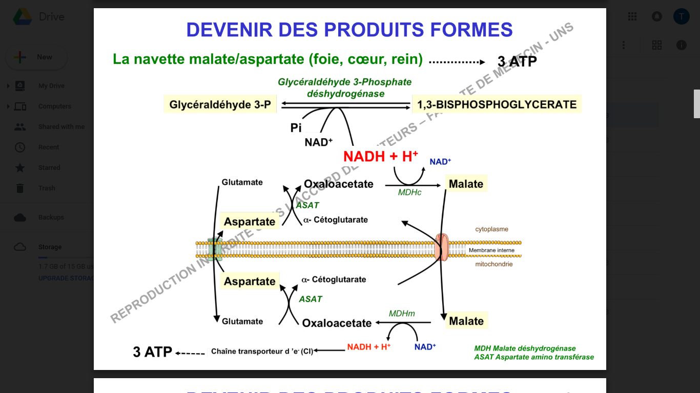

Alors la navette c'est
la même que l'on décrit dans les deux cours. Ca va juste dépendre du sens dans lequel tu réalises ta réaction! Regadres bien les diapos!
Dans la
glycolyse, tu produit avec le 1,3biPGlycérate un NADH+H+. Afin de continuer la glycolyse, tu cherche à
réoxyder ton NADH+H+ en NAD+. Tu va donc utiliser la navette malate/aspartate pour transporter ton
NADH+H+ à l'int de la mitochondrie pour qu'il accède à la CRM et produise de l'énergie en libérant ces H+ (revu plus tard).
ducoup on a bien une
oxydation cytoplamique et une réduction mitochondriale et on fait rentrer le Malate.
Dans la
NGG, tu produis de l'OAA et tu veux le faire
sortir de ta mitochondrie pour qu'il se trouve dans le cytoplasme. Tu va donc utiliser la navette malate/aspartate mais dans l'autre sens car cette fois ci tu cherches a faire sorti le malate de la mitochondrie. Ainsi tu va venir faire une
oxydation mitochondriale et une réduction cytoplasmique.
Donc enfaite c'est la
même navette, même produit et substrat, même enzyme et même réaction réversible qui se fera juste dans un sens ou dans un autre en fonction des besoins:
Glycolyse
rentrée de Malate et
oxydation cytoplasmique + réduction mitochondriale
NGG
sorti de Malate et
oxydation mitochondriale + réduction cytoplasmique
Voila j'espere que c'est mieux, sinon hésites pas, bon courage
