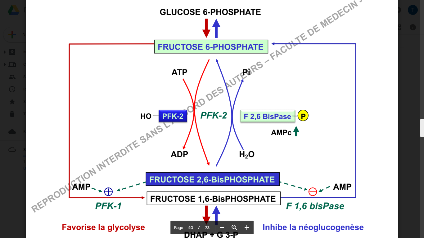

Messagepar eslem.elbatti » 24 Oct 2018, 10:37
dans la ronéo 11 page 11 on nous dit que la déphosphorylation de l'enzyme permet l'activation de la l'activité kinase (PFK-2) et lorsqu'il y a phosphorylation de l'enzyme on a l'activation de l'activité phosphatase de PFK-2 (soit FBP-2). Mais sa ne serait pas l'inverse c'est à dire quand il y a phosphorylation -> activité kinase et quand il y a déphosphorylation -> activité phosphatase?
Merci

Alors noon attention, la version de la ronéo est bien correcte! Regarde le sreen de la diapo 40 qui te le prouves bien!
Lors que l'enzyme, la PFK2 est :
:idea: phosphorylé :arrow: elle possède une activité phosphatase
:idea: déphosphorylé :arrow: elle possède une activité kinase
Moi je retenais que c'étais l'inverse, c'est à dire quand l'enzyme "possèdais" un phosphate (qu'elle étais phosphorylé), elle allait enlver un phosphate au substrat. Au contraire quand elle avait pas de phosphate, elle allait en ajouter un au substrat.
Donc tu vois bien sur la diapo, que lorsque la PFK2 est phosphorylé (à droite), elle catalyse la réaction dans le sens F2,6biP -> F6P donc elle possède bien une activité phosphatase. Et inversement!
Voila j’espère que c'est bon, bon courage :bye:
