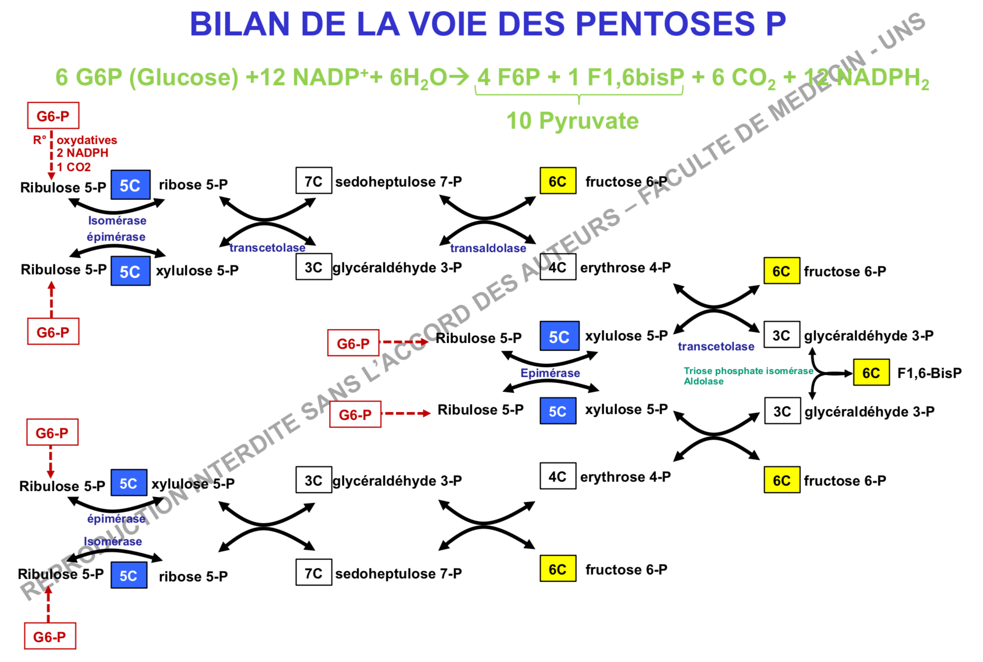

je ne comprend pas pk la prof elle dit que VPP permet de produire 1 fructose 1,6-bisP :(
Est-ce que vous pouvez m'éclairer svp <3 ?

En fait le F1,6-bisP va provenir de 2 des G3-P produits par la VPP.
Je te remet le schémas de la prof ou tu vois que tout à droite tu as tes 2 G3-P qui donnent un F1,6-bisP :
La réaction en détail :
Un des G3-P va etre isomérisé par la Triose Phosphate isomérase en DHAP
→ Le DHAP et le 2e G3-P vont pouvoir donner du F1,6-bisP grace à l’Aldolase
(Ce sont les réactions de la GL/NGG)
Tu comprend mieux ? :D
