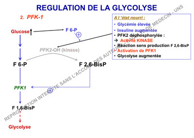

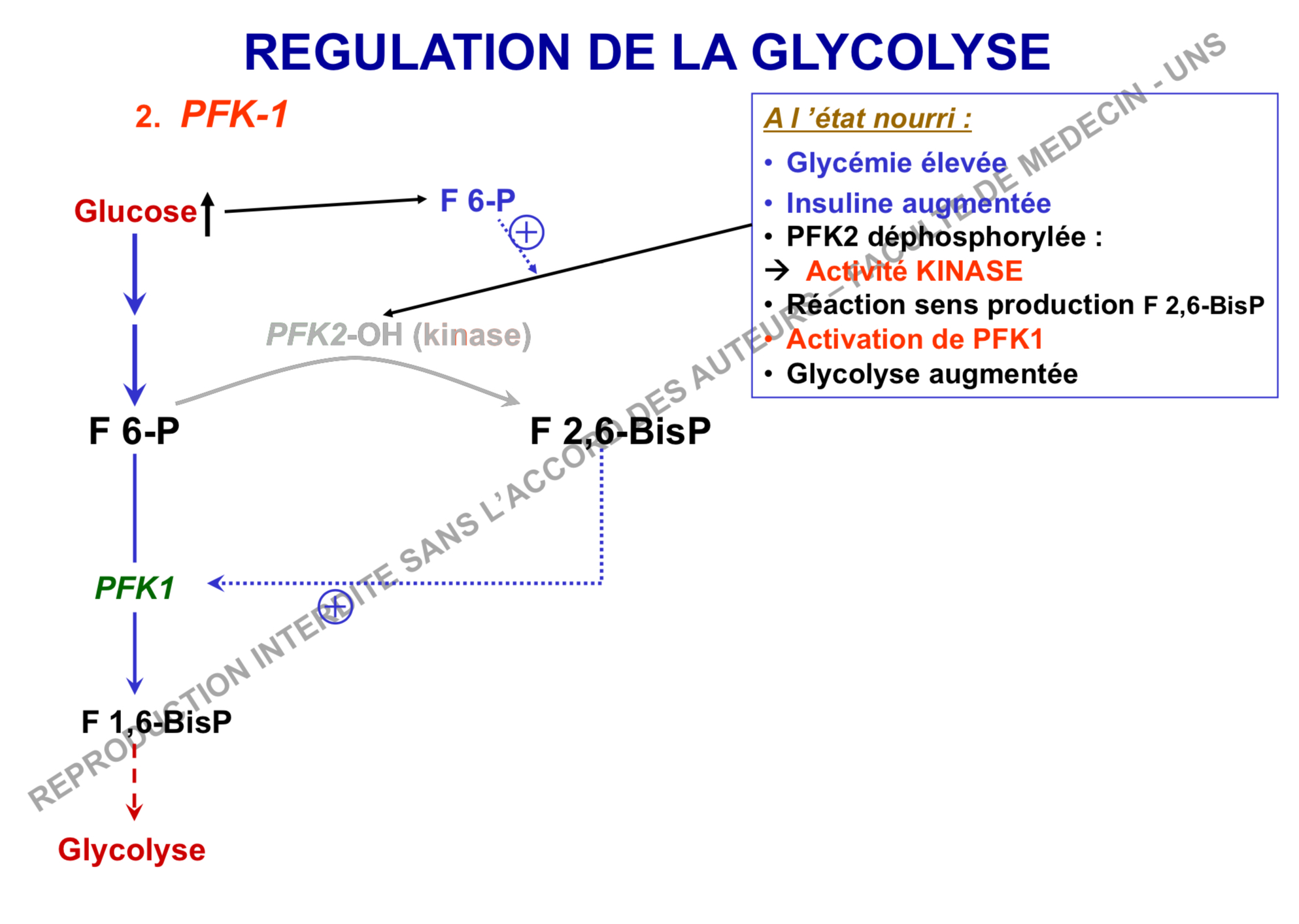

Messagepar Rabajoy » 02 Nov 2018, 17:36
Le FRUCTOSE 6-P est bien un activateur de la GL parce qu’il favorise l’activité kinase de la PFK-2 (qui va donc produire du F2,6-bisP qui ira lui activer la PFK-1 donc la GL...)
Je te met les 2 diapos du prof ou ce détail est mentionné :
C’est bon pour toi ? :in-love:
