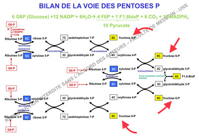

J'ai une question sur le bilan de la voie des PP, je ne comprends pas le bilan, surtout pourquoi en consommant 6G6P on libère 4 F6P, pour moi quand on fait la voie une fois, on a sorti 2 F6P ...

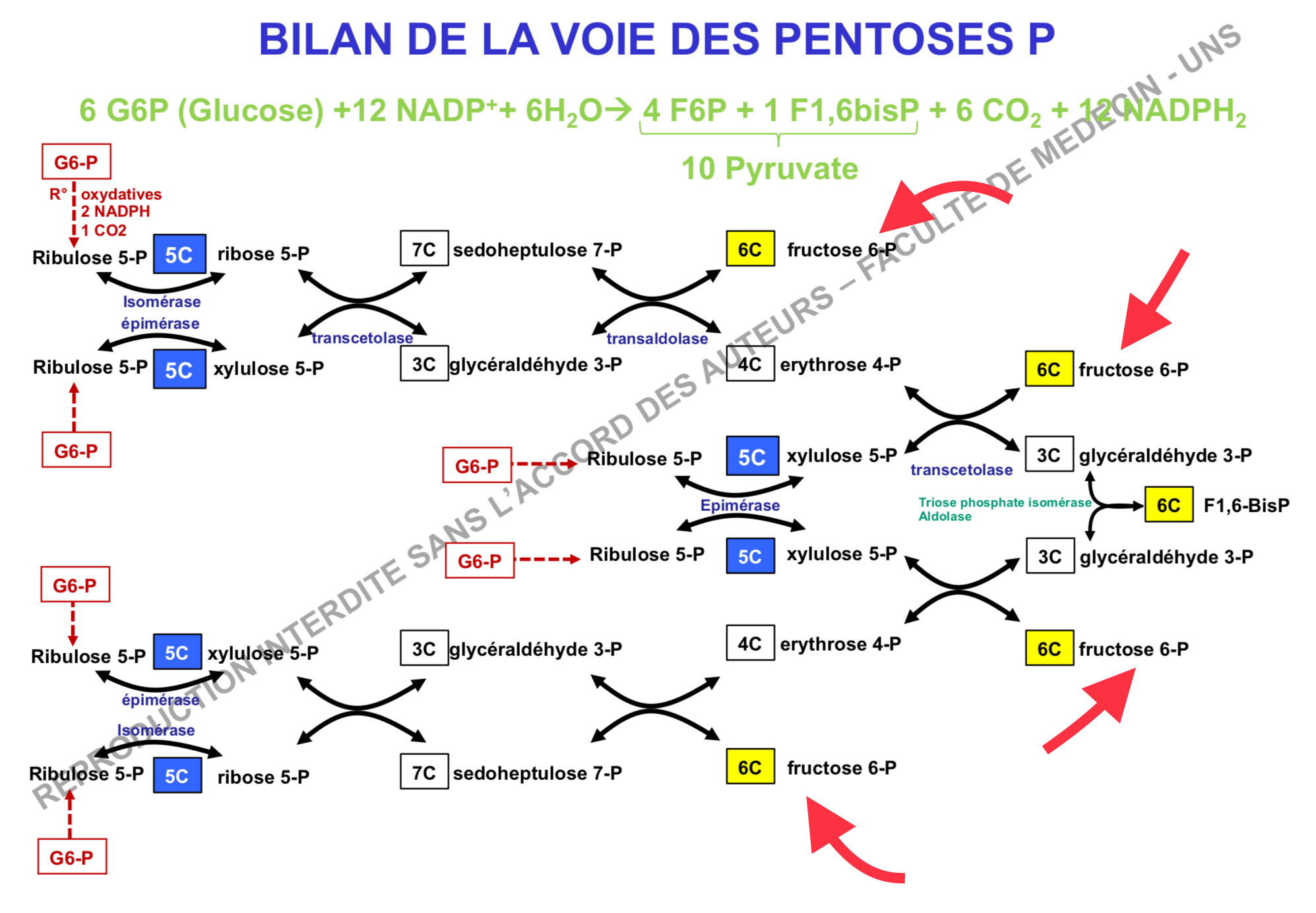

Pour comprendre ce bilan, il faut bien regarder cette diapo :
Tu vois qu’en partant avec 6 G6-P, il y a des réactions qui vont avoir lieu plusieurs fois, c’est pour ca que tu obtient au final 4 F6-P (montrés par les flèches rouges)
Je vois pas trop quoi ajouter de plus par rapport au schémas, vraiment il vaut mieux que 1000 mots donc essaie de comprendre en suivant chaque réaction, tu as tes 6 G6-P de départ qui en avançant dans la voie vont permettre de produire les molécules que tu vois dans le bilan
Si il reste un point incompris, n’hésites pas ;)
