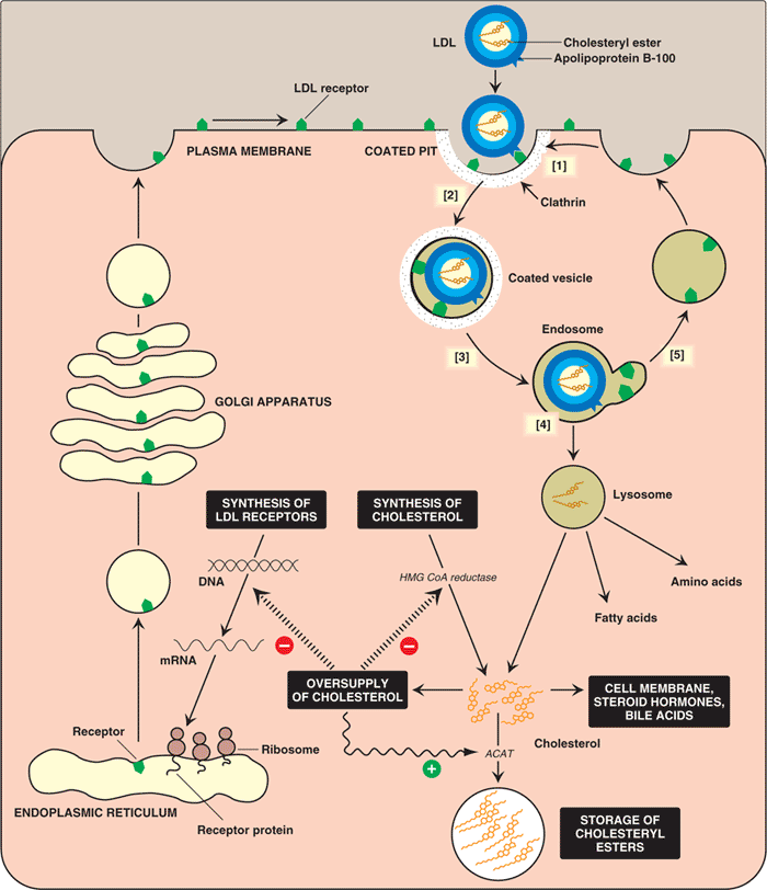

salut j'ai une toute petite question si j'ai bien compris ApoE ne sert a rien quand il s'agit des VLDL ? Ces dernier sont-ils endocyter comme les chylomicron ? :)

:arrow: Alors oui on peut dire ça du moins dans le cours de la prof et à notre niveau : une fois que ton VLDL a vu ses TG dégradés par la LPL tu obtiens un IDL, ce dernier va rendre son apo E et son apo C-II et devenir ce que l'on appelle un LDL.
:arrow: Rappel : Le rôle des LDL est d'apporter du cholestérol aux cellules qui en ont besoin : pour leur membrane ou pour la synthèse d'hormones stéroïdiennes (testostérone, oestradiol, cortisol,...)
:?: Mais comment cela fonctionne ?
:arrow: Les cellules ont sur leur membrane le Récepteur au LDL (qui est une très grosse glycoprotéine), qui reconnait spécifiquement l'apoprotéine contenu dans les LDL (l'apoprotéine B100). L'apoprotéine se fixe au récepteur et déclenche l'endocytose du complexe Récepteur + LDL.
Le Récepteur est recyclé à la membrane (ou pas) et le cholestérol libéré pour être stocké ou utilisé par la cellule ! ( cf schéma partie droite)
:arrow: Pour les chylomicrons cette reconnaissance par le foie pour être endocytés se faisaient via Apo E.
:pascal: Voilà bon courage :coeur:
