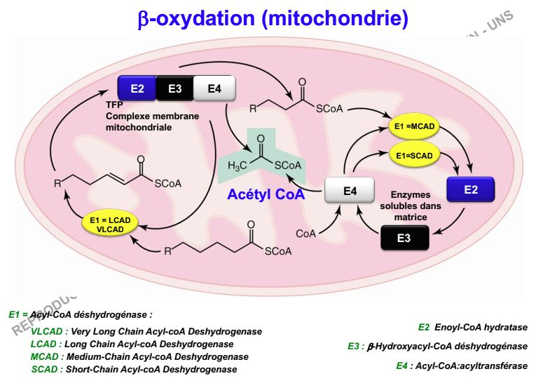

Je voulais juste avoir confirmation d'une tut pour voir si j'avais bien compris parceque ca semble pas très claire dans ma tête
en gros pour les Ag a chaine longue et très longue t'as un complexe avec les enzymes 1,2,3 et 4 qui se situe dans la MIM elle même, et des que l'acide gras devient a chaine moyenne et courte on bascule sur l'autre système ou on trouvera toujours l'enzyme 1 dans la MIM mais ou par contre E2, E3, et E4 seront soluble dans la matrice c'est ca ?

A propos de ce même sujet, je ne comprends pas un truc: 1 complexe d'enzyme, qu'il soit membranaire ou soluble réalise une réaction de B oxydation? genre la 1 elle fait l'étape 1 et la 4 l'étape 4? ça semble logique mais je voulais être sûre pour ne pas me tromper

:arrow: SLAASH tout à fait tu as tout compris !! :coeur:
:arrow: AG >12 C = complexe multienzymatique membranaire
:arrow: AG<12C = enzymes solubles
:arrow: Et en effet à force de faire la B-oxydation ( de soustraire des acétyl-coa donc 2C à chaque tour) l'AG au début à chaine longue va finir par avoir moins de 12 C et sera donc pris en charge par les enzymes solubles.
:!: Rappel : si AG <12C directement pris en charge par ces enzymes solubles !!
:arrow: Shannon oui tout à fait t'inquiètes il n'y a pas de questions bêtes ! Regarde sur cette diapo tu vois les deux complexes et le nom des enzymes peut être que ça t'aidera à mieux visualiser !
:pascal: Voilà bon courage :coeur:
