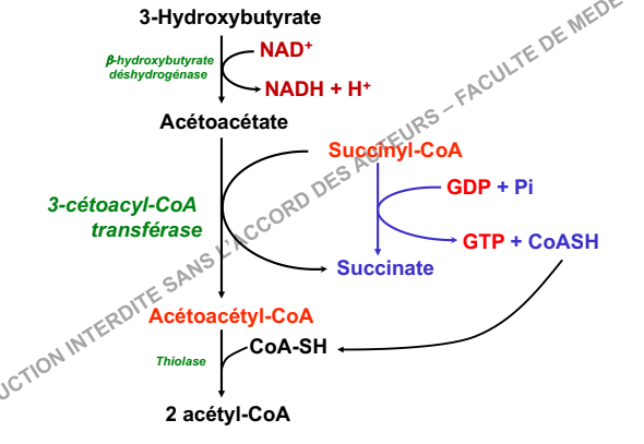

J'ai un petit problème concernant la cétolyse : au niveau de la dernière étape on couple le passage du succinyl-CoA au succinate avec le passage de l'acétoacétate à l'acétoacétyl-Coa.
On a donc un passage du CoA-SH depuis le succinyl-Coa vers l'acétoacétate pour avoir de l'acétoacétyl-CoA. Le truc c'est que bien que ce CoA passe de l'un à l'autre, un autre CoA serait libéré dans le passage du succinyl CoA au succinate (si l'on se réfère à la diapo de la prof...).
D'où vient ce CoA supplémentaire libéré ? :sweat:

:arrow: T'inquiètes cette diapo parait un peu floue au début c'est normal
:arrow: En fait ici :
:arrow: La réaction du cycle de Krebs (produisant un GTP + COA-SH) n'est pas réalisée... la 3 cétoacyl-CoA transférase utilise le CoA-SH du succinyl-CoA pour former de l'acétoacétyl-CoA et par conséquent produire du succinate.
:arrow: En fait ici cette diapo te présente deux possibilités pour passer du succinyl-coa au succinate:
:soldier: La première : avec la cétolyse, qui va permettre le passage du succinyl-coa au succinate sans la production de GTP
(l'hydrolyse de la liaisons à HPE du succinyl-CoA servira à transférer le CoA vers l'acétoacétate et non à permettre la formation d'un GTP !)
:soldier: La deuxième possibilité de passage se fait par le cycle de Krebs, et là on a bien la production d'un GTP + COASH libre
:idea: Donc en fait dans cette diapo la prof te montre deux situations et te montre que via la cétolyse on permet le passage du succinul-coa au succinate et que de ce fait la réaction du cycle de Krebs n'est pas réalisée ( on shunte cette étape du CK) donc pas production GTP + COASH quand on fait la cétolyse ( cette partie peut être barrée quand on fait la cétolyse)
:!: Mais attention voilà sur la diapo on te présente juste les deux possibilités.
