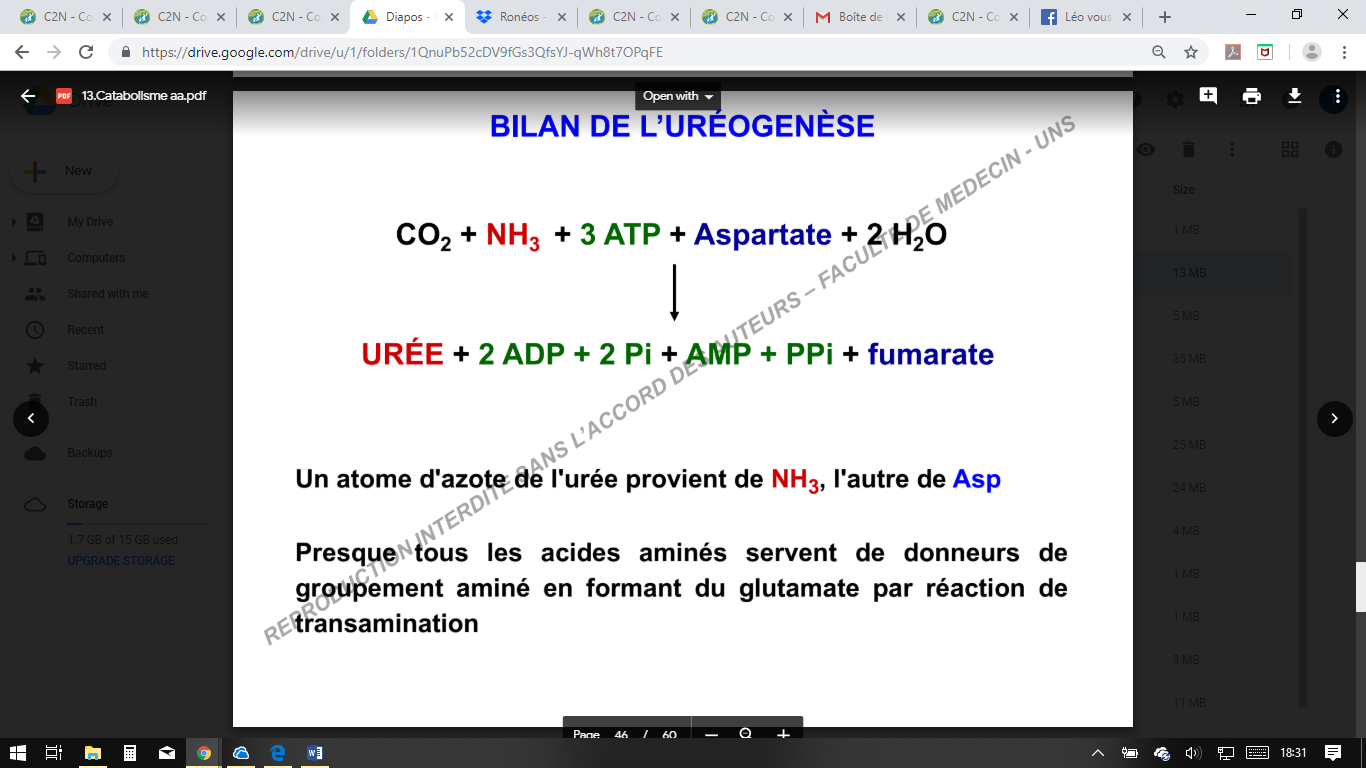

Dans la diapo de la prof sur le bilan final elle considère que
CO2 + NH3 —-> carbamyl phosphate
Sauf que normalement c’est pas CO2 + H2O —> HCO3- ? Qui lui va réagir avec le NH3 ?
Et ensuite la prof a précisé que dans le bilan global on consommait une seule molécule de H2O ( correspondant à celle de la dernière réaction). Sauf qu’on en consomme une aussi pour former le HCO3- non?
Du coup est ce qu’il serait possible de m’eclairer Svp et de savoir ce qu’on doit retenir surtout :wink2:

Alors si tu regardes la diapo 46 de la prof, il y a bien écrit dans le bilan qu'on consomme 2 molécule d'H20: une pour former le bicarbonates et une autre pour hydrolyser l'Arginine en urée et Ornithine.
Voila j’espère que c'est bon pour vous et désolé du retaaaard la question c'etais totalement perdu! Bon courage :bye:

Oui oui je suis d'accord avec toi d'où ma question parce que je trouve ça normal
Mais la prof a clairement dit en cours (je sais pas si t'as entendu l'enregistrement mais du coup dans la Ronéo y'a bien écrit 1 seul H2O dans le bilan) que c'était une erreur sur la diapo de l'an dernier et qu'elle devait modifier en "1 H2O" @@ :question:

Ah dacc je savais pas, je vais lui poser la question pour être sur, je mets ton post en attente et je reviens vers toi!
