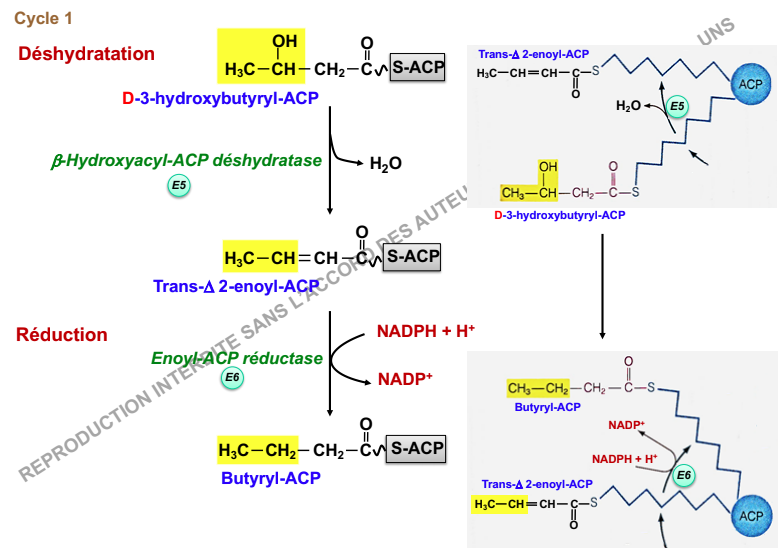

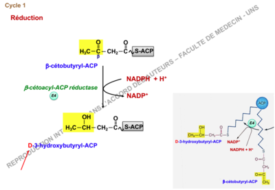

À la page 7 de la ronéo, dans l’etape 2, on parle du cofacteur NADPH, mais dans les produit il n’y a pas de NADP+, c’est normal ?
Pareil pour la réaction 4 ^^ j’imagine que juste on s’en fou non ?
Merci d’avance :)

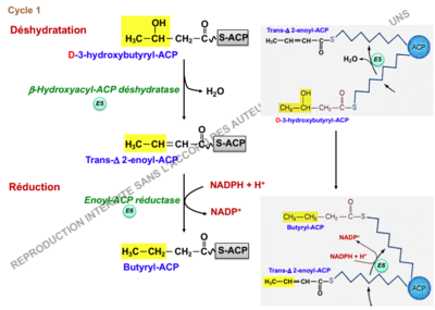

:arrow: Non on ne s'en fou pas ici même si ce n'est pas vraiment le gros truc central !!
:arrow: La preuve en diapo :
:!: Pour moi la ronéo ne suffit pas à elle-même et manque vraiment de schéma pour bien comprendre .... Je te conseille pour bien comprendre le mécanisme de lire et apprendre la ronéo tout en faisant la diapo du prof et en regardant les schémas ça t'aidera beaucoup !!!
