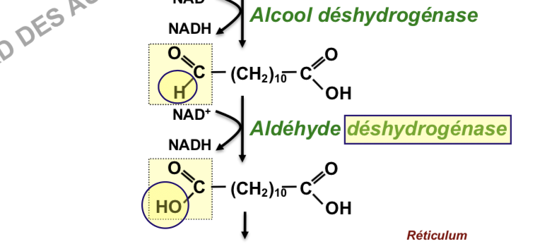

J'ai deux questions concernant cette voie :
TOUT D'ABORD, il est dit qu'elle permet de soulager la B ox en réduisant le nombre de C présent dans l'AG or dans le détail de la voie on aboutit au final seulement à un changement de fonction (acide carboxylique remplace CH3) et le nombre de C est inchangé ensuite on voit que la flèche montre que ça se dirige vers la B ox classique ET c'est ici qu'on a nos deux AG (acide adipique et succinique) je pense que c'est eux qui sont le résultat du clivage du produit de la oméga ox MAIS chacun à 2 COOH alors que normalement il devrait en avoir qu'un chacun vu que le produit avant clivage a seulement 2 COOH à ses deux extrémités
ENSUITE , dans la première étape il est dit qu'on ajoute NADPH, O2 mais sur le produit obtenu je ne vois qu'un O ; concernant la dernière étape il est que le cofacteur s'est réduit donc la molécule devrait perdre un H or on a toujours le même nombre de H avant et après la réaction catalysée par l'enzyme aldéhyde DH
merci d'avance Mrs.zweig :)

+ 1 pour faire remonter le post pour l'aldéhyde déshydrogénase dont la dénomination est peu intuitive bien que ça ne soit pas une erreur de la prof

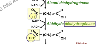

Alors la omega oxydation reste un grand mystère non détaillé....
Et je pense que c'est volontairement !
1) Dis toi que la prof ne te donne pas toutes les molécules impliquées dans les réactions c'est pourquoi des fois les molécules peuvent sembler étranges : cf ce schéma
omega oxydation.png (38.27 Kio) Vu 135 fois
2) Ce n'est pas du tout détaillé donc ne vous prenez pas la tête retenir voie alternative dans le RE,qui aboutit à la formation d’acides dicarboxyliques qui sont éliminés par voie urinaire d'une part et autre possibilité : "L'acide dicarboxylique formé peut être activé en formant une liaison thioester avec une coenzyme A et migrer dans les mitochondries pour être métabolisé par β-oxydation et donner des acides dicarboxyliques plus courts, typiquement l'acide succinique en C4 et l'acide adipique en C6." ( comme on a pas le détail on a peut etre ajout d'autre COOH etc pour le coup on ne nous dit rien )
:arrow: Dis toi vraiment qu'il manque pleins d'infos pour vraiment comprendre cette voie donc retiens surtout: voie alternative localisation : RE mais le reste voilà elle vous donne quelques trucs mais pas avec toutes les données donc c'est quasi-impossible que cela tombe.
