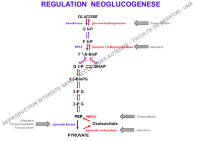

Concernant la NGG:
Sur la diapo récap de la NGG, la prof met que les enzymes: phosphoenol pyruvate carboxy kinase (PEPCK), fructose 1,6 biphosphatase (F1,6 biP), glucose 6 phosphastase (G6Pase) sont régulées par transcription.
J'ai du mal à faire la difference entre régulation covalente et et régulation par transcription, comment faire la difference entre les 2 en qcm?
Un item:
Ces enzymes sont activés par le glucagon ==> VRAI?
Ces enzymes sont induites par le glucagon ==> VRAI?
Peux-tu m'expliquer stp?
Merci beaucoup!! :)

Salut salut
Alors deja ATTENTIOOOOON, la Fructose 1,6BiP n'est pas régulé par transcription mais par Allostérie +++
:idea: Ensuite quand on parle de régulation covalente, on parle de modification Post-traductionnelle sur la structure de l'enzyme, c'est une régulation réversible par des hormones: on active, on inhibe l'activité de l'enzyme.
:idea: Quand on parle de régulation transcriptionnelle, on parle d'une régulation Co-transcriptionnelle, tu va venir jouer sur la synthèse même de l'enzyme, sur sa production. On dit que les hormones induissent (+) ou inhibent (-) la synthèse des enzymes en question.
Voila j'espère que c'est bon pour toi, bon courage :bye:

Messagepar pierre207382 » 02 Déc 2018, 22:39
top merci bcp!!
du coup pour voir si j'ai bien compris:
exemple:
La G6Pase est activé par le glucagon ==> FAUX
La G6Pase est induite par le glucagon ==> VRAI
c'est bien ça stp?

Messagepar mariol » 02 Déc 2018, 23:43
Re!
Alors la c'est quand même un peu joué sur les mots, la prof est beaucoup plus précise!
J'ai cherché dans les annales pour avoir sa formulation, exemple: "Le glucagon inhibe l’expression du gène codant pour la pyruvate kinase ainsi que son activité enzymatique."
Donc tu vois clairement de quoi elle parle : d'abord d'une régulation par l'expression des gènes puis de la régulation covalente (tu vois que elle précise "de son activité enzymatique" donc c'est forcement covalent!)
Voila j'espère que c'est bon, bon courage :bye:
