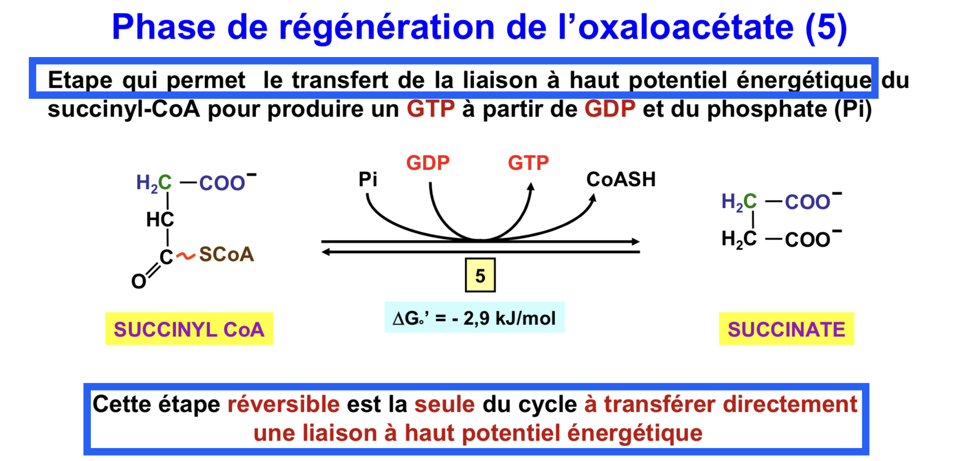

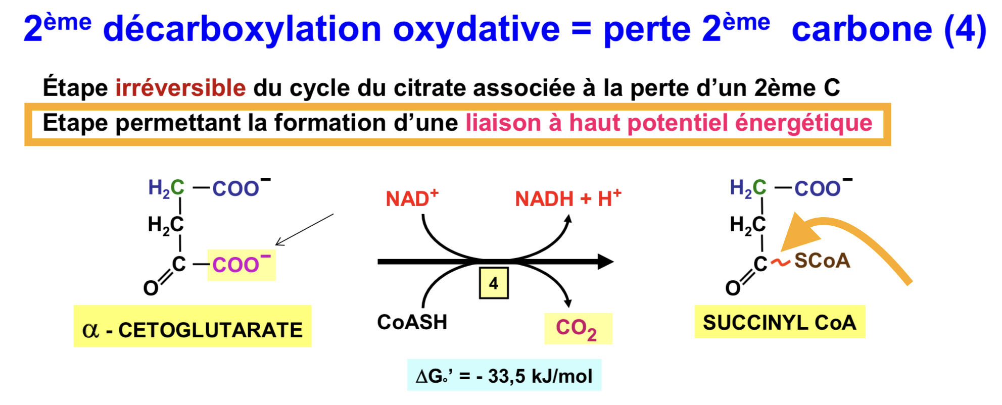

Bonjour :) la correction de ce qcm me pose problème:
"Au cours du cycle du citrate, il y a formation d'une liaison à haut potentiel énergétique"
réponse: "au niveau de la transformation du succinyl-Coa en succinate"
Alors je sais que c'est là qu'il y a la formation du GTP, mais pour moi la liaison est formée lors du passage de l'alpha ceto glutarate en succinyl coa
Il y a déjà eu pleins de post dessus mais aucune réponse... Est ce que vous pouvez m'éclairer sil vous plait ? :glasses-nerdy:
Car pour moi c'est pas du succinyl Coa en succinate quelle est formée
Merci <3

Je confirme la version des anciens tuteurs, diapo à l’appui :
C’est bon pour toi ? :bye:
