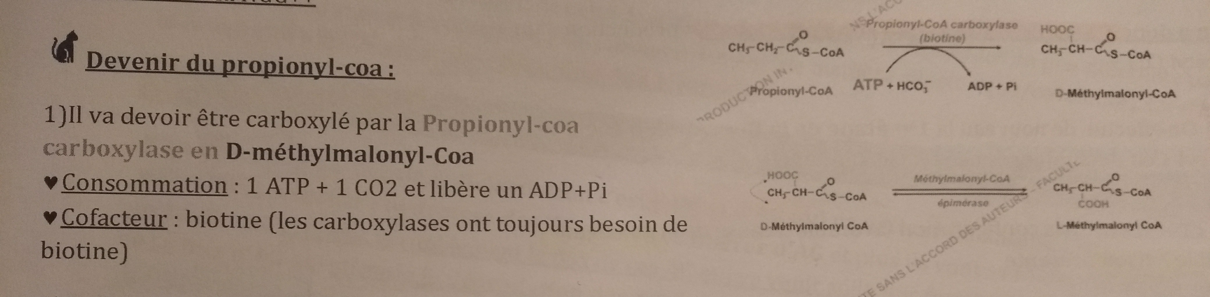

Alors dans la ronéo 14 p 13 en haut au niveau de la 1ère réaction il y a écrit "consommation : 1 CO2" alors que à droite sur l'image de la diapo de la prof on voit que du HCO3- est consommé, ce que correspond à du bicarbonate.
Quelle version faut-il retenir ou est-ce une errata de la prof ou de la ronéo ?

Je mets en lien la photo du passage, si ça peut aider. :wink2:

:arrow: Alors en fait la biotine est utilisée lors des carboxylations donc bien avec C02
:arrow: Mais tu sais que dans le corps le C02 peut se décomposer en HC03- et H+
:arrow: Je te renvoie à ce cas qui se rapproche un peu : https://www.carabinsnicois.fr/phpbb/viewtopic.php?f=1244&t=122860&p=558286&hilit=propionyl+coa+CO2#p558286
Dis moi si c'est ok :coeur:

Super merci j'avais pas vu ce post !
Tout est clair pour moi :D
