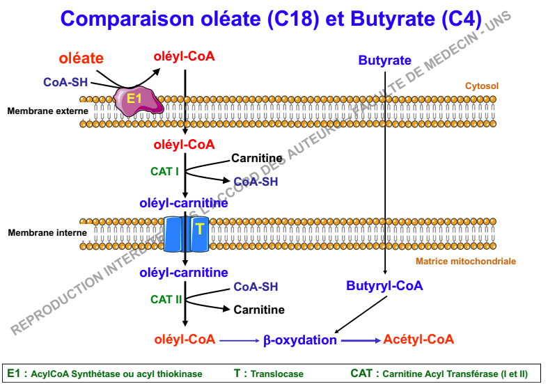

Alors là y'a des petites confusions on va remettre au clair tout ça :
:arrow: L'activation des AG à chaine courte et moyenne se fait dans la mitochondrie donc pas de souci pour passer les membranes et ils peuvent direct enchainer avec la B-xoydation
:arrow: L'activation des AG à chaine longues plus galère car activés dans le cytoplasme or ce COA va poser problème ( MIM imperméable a ce dernier )il va donc avoir plein de stratagème ( système CAT translocase) mis en place pour que l'AG activé rejoigne la mitochondrie ( passe la MIM) là ou se déroule la B-oxydation

Messagepar lefiarie » 12 Déc 2018, 12:27
D’accord ça va merci beaucoup !
Juste du coup les AG courts et moyens sont activés au niveau de le matrice mitochondriale ? :)
lefiarie
Messages: 488
Inscription: 24 Aoû 2017, 17:00
Re: Activation des AG
Messagepar Mrs.zweig » 12 Déc 2018, 12:29
Yes et après tu enchaines direct avec les enzymes de la B-oxydation retrouvées à ce niveau
