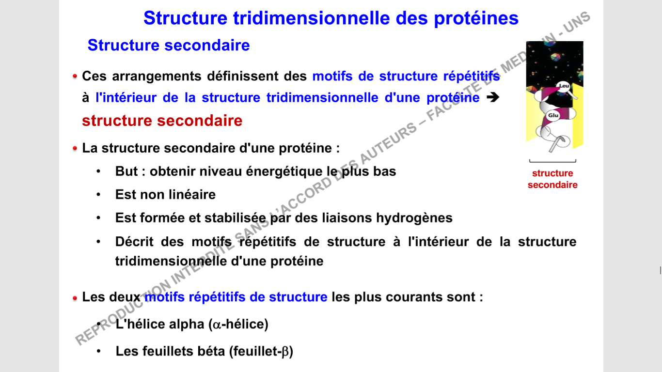

Messagepar lauraoutang » 23 Oct 2018, 22:09
Je me suis basée sur ca.
Image[/url

Messagepar mariol » 24 Oct 2018, 10:32
Salut à tous :)
Alors ce n'étais pas un piège d'énoncé, car la structure tridimensionnelle inclus la structure de la protéine dans l'espace donc à partir du moment où la protéine subit des repliements.
:arrow: Structure tridimensionnelle = structure secondaire, tertiaire, quaternaire.
D'ailleurs dans la diapo 69, le prof décrit bien la structure secondaire comme des motifs répétitifs de structure à l'intérieur de la structure tridimensionnelle d'une protéine. Donc la structure secondaire est bien inclus dans la structure tridimensionnelle d'une protéine.
Donc les items AD sont bien vrai et BC sont bien faux.
Voila bon courage :bye:
