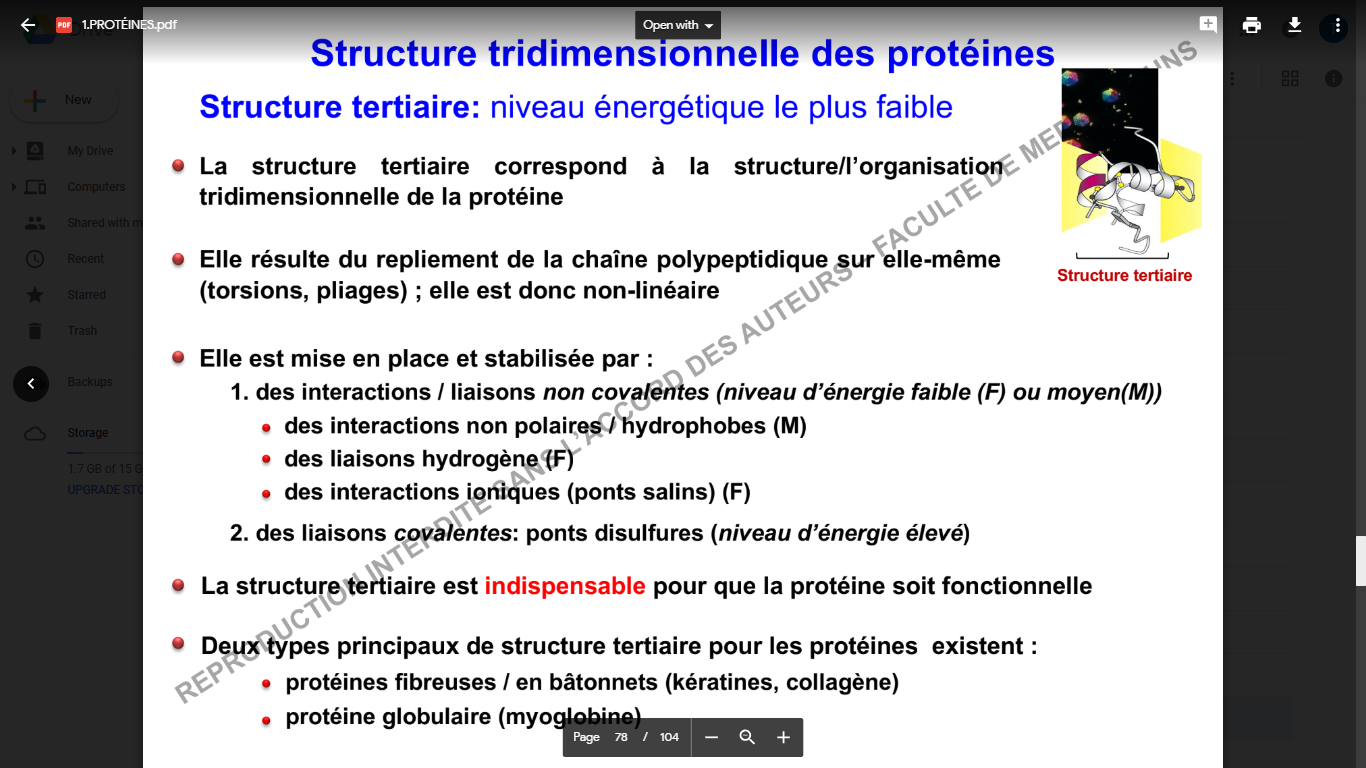

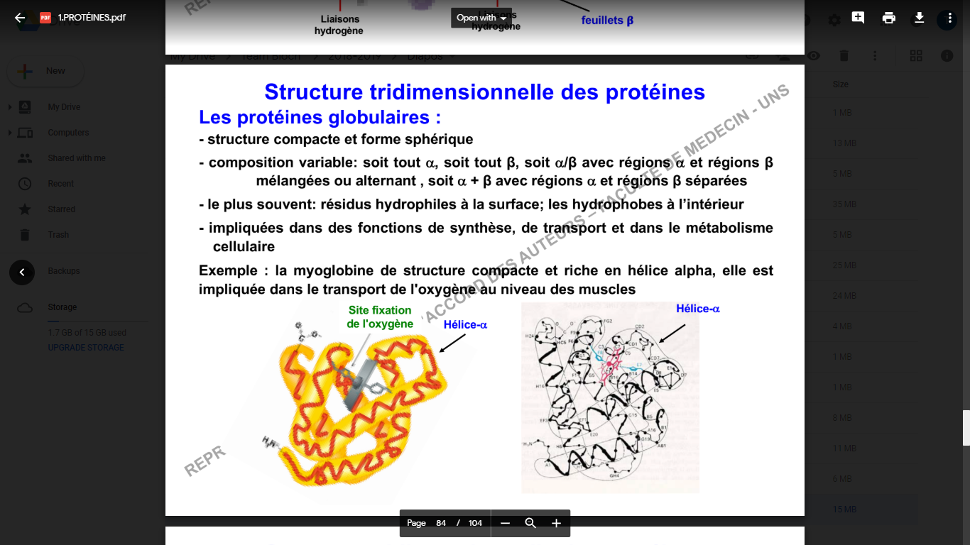

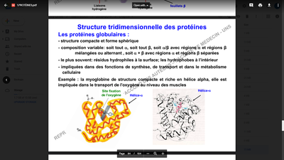

:idea: Alors pour l'item A, le prof ne dit pas en cours que les protéines ne sont JAMAIS structurée en totalité d'hélices alpha ou feuillet beta, au contraire diapo 84 il dit que "la composition est variable : soit tout a, soit tout β, soit a/β avec régions a, ...". Donc au contraire si ca avait été "jamais" dans l'item, il serais devenue faux car c'est possible d'avoir une protéine uniquement structuré en hélices alpha.
De plus retient que en biochimie il existe beaucoup d'exception dans la nature que le prof ne détaille pas donc pour rester juste dans ces items, les profs utilisent souvent des termes comme "majoritairement, frequement" et au contraire ils utilisent rarements des "toujours, jamais"...
:idea: Pour l'item B, le prof dit bien que c'est la structure tertiaire qui est la moins énergétique (diapo 78) et il ne dit pas que l'assemblage oligomérique en structure quaternaire impact le niveau énergétique, elle pourrait juste avoir un rôle fonctionnel. De plus, le prof veut que vous reteniez les généralités donc que la structure tertiaire est le niveau le plus énergétique!
Voila j'espère que c'est bon pour toi, bon courage :bye:
