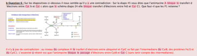

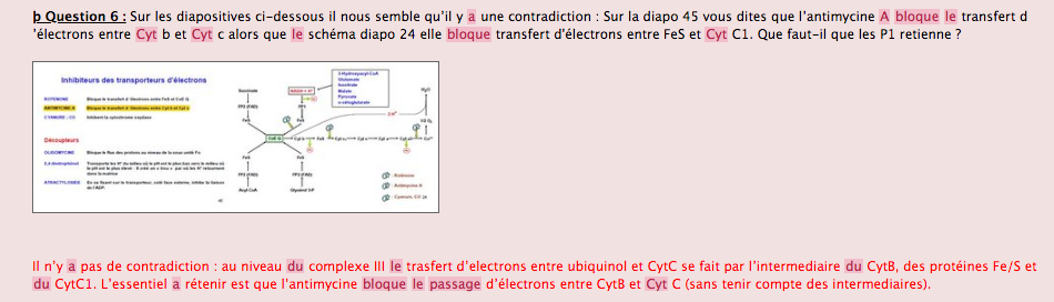

Messagepar Mrs.zweig » 08 Déc 2018, 12:37
Coucou
:arrow: Yes je sais mais la prof l'avait mentionné dans des réponses des années précédentes !
C'est ok pour vous tous ??
