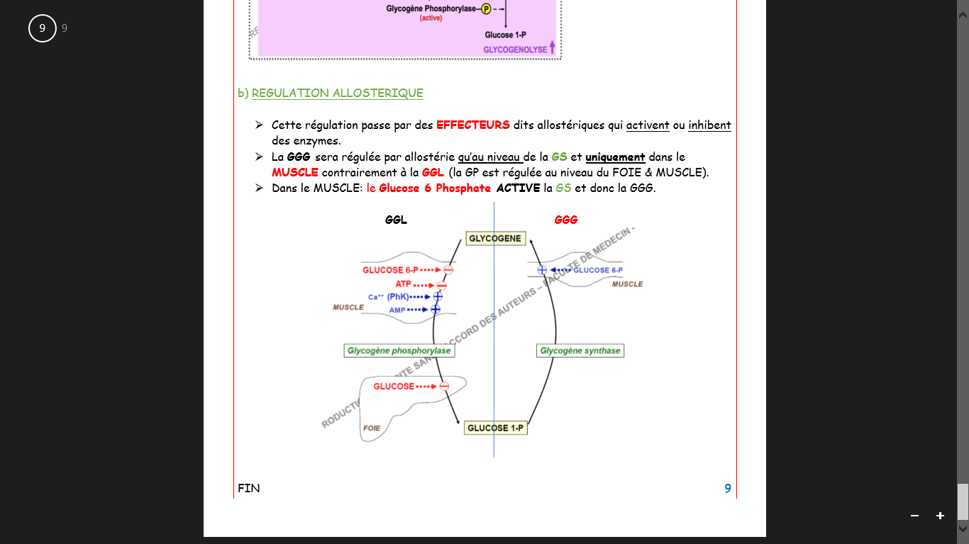

Pour moi l'item A reste vrai, je vais justifier mon raisonnement (on va dire) par cette fiche et le schéma est issu de la diapo

luise a écrit:Pour moi l'item A reste vrai, je vais justifier mon raisonnement (on va dire) par cette fiche et le schéma est issu de la diapo
merci pour ce tut en tout cas
++1
