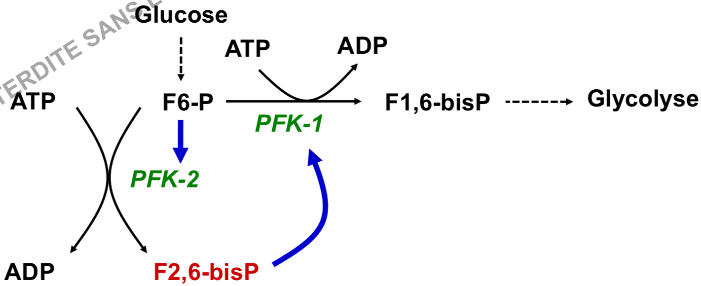

Le FRUCTOSE 6P (qui est un intermédiaire de la GL) peut donner :
  • Le Fructose 1,6bisP (par la PFK-1) pour continuer la glycolyse
  • Le Fructose 2,6bisP (par la PFK-2) qui n’est PAS un intermédiaire de la Glycolyse (ni de la NGG)
    Cette molécule est un activateur allostérique de la PFK-1 → elle favorise la GL

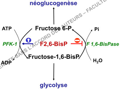

La particularité du Fructose 2,6bisP est qu’il permet la régulation réciproque de la GL et de la NGG (en effet, ces 2 voies « inverses » ne doivent pas fonctionner en même temps).
En présence de la molécule, la GL est activée via l’activation de la PFK-1 et la NGG est inhibée par l’inhibition de la Fructose 1,6 bisPase.
