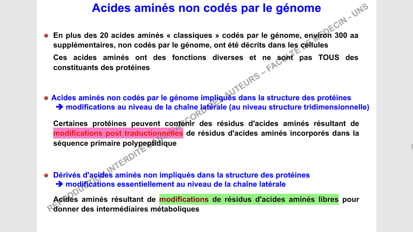

hello pour cet item j'ai bcp hésité donc pq est ce que une decarboxylation ça n'est pas considéré comme une modification post trad ? merci de votre aide :)

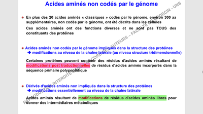

Alors enfaite si tu regardes bien la diapo, tu voie que le prof sépare les AA en deux catégories:
:idea: Les acide aminés non codés par le génome mais impliqués dans la structure des protéines :arrow: ils ont pour origine des modifications post traductionnelles : hydroxylation, carboxylation, phosphorylation..
:idea: Les dérivées d'acides aminés non impliqués dans la structure des proteines :arrow: ils ont pour origine des modifications d'AA libres : décarboxyltion de la L-histidine en L-Histamine.
Attention on ne peux pas dire que la décarboxyltion de la L-histidine en L-Histamine est une modification post traductionnelle! C'est un terme qui reste spécifique au modifications des proteines hors la décarboxylation na pas lieu sur une protéine mais sur un AA libre. on ne peux pas parler de modification post traductionnelle.
