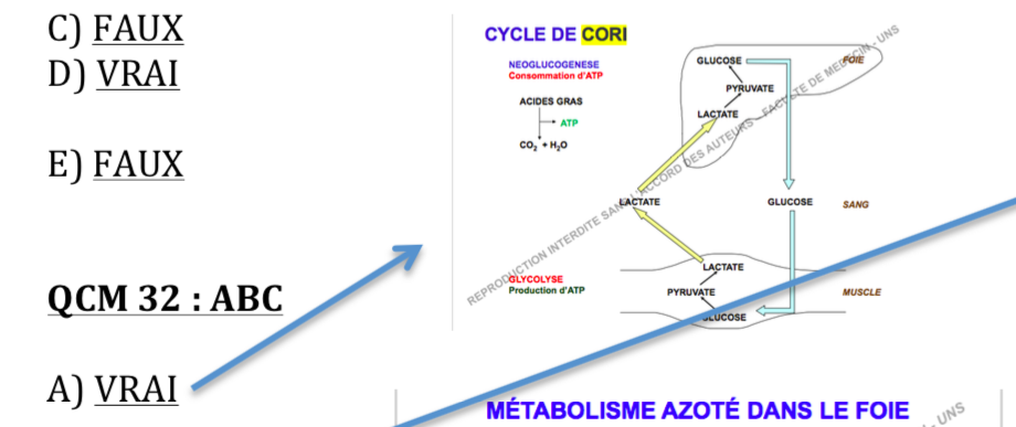

J'ai vu que dans la correction de l'année dernière l'item A du QCM32 a été compté juste, je le remets ici :
"Le cycle de Cori permet aux muscles en exercice d'être réalimentés en glucose et d'éliminer le NH3 provenant de la dégradation des protéines grâce à sa coopération avec le foie."
La correction justifie en montrant une diapo :
Mais je suis pas trop d'accord, parce que je vois pas le rapport entre le Lactate et le NH3, ça serait pas plutôt le cycle Glucose-Alanine ?

Désoléééé j'ai totalement perdu votre question, mais oui je suis d'accord avec vous, l'item parle du Cycle Glucose-Alanine entre le Foie te le Muscle et non pas le Cycle de Cori qui lui correspond à l'échange de glucose et de lactate aussi entre le Foie et le Muscle!
Donc au niveau des échanges Muscle/Foie:
:idea: Cycle de Cori: Glucose/Lactate
:idea: Cycle Glucose-Alanine : Glucose/Alanine avec pour but l'élimination du NH3 produit lors du catabolisme des protéines
Voila donc l'item est bien Faux! Je vais aller le signaler dans le post de la correction! Merci, encore désolé du retard et bon courage :bye:
