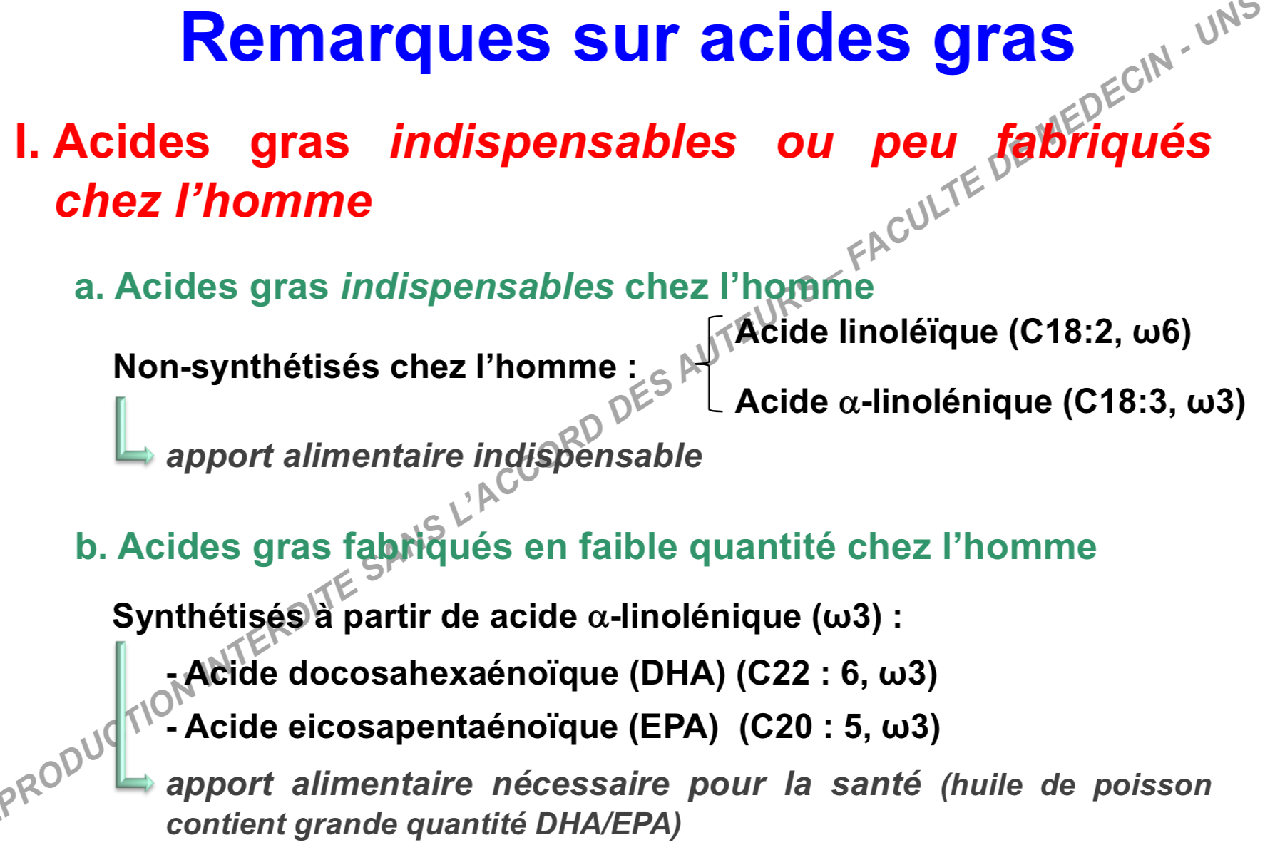

Messagepar Mathouu » 10 Oct 2018, 12:00
Coucou, enfaite juste je comprends pas pourquoi cette année le DHA et EPA ne sont plus comptés comme des AG essentiel? l’année dernière on nous disait qu’il fallait les compter parceque ils étaient produit en faible quantité et ducoup l’apport alimentaire était nécessaire et par définition, ça veut dire qu’ils deviennent essentiels donc j’aimerai savoir si je compte que alpha-Lino et linoleique cette année ?

Messagepar Rabajoy » 22 Oct 2018, 13:14
Saluuut !
Cette année le prof a bien fait la distinction dans sa diapo entre:
→ les AG indispensables, au nombre de 2, pas du tout synthétisés par l’organisme qui n’a pas les enzymes nécessaire. Il faut donc qu’ils soient apportés par l’alimentation !
→ les AG synthétisés en trop faible quantité, donc on a les enzymes, mais on en synthétise pas suffisamment pour répondre aux besoins de l’organisme. Il faut donc un apport par l’alimentation
(Mais vu qu’ils sont synthétisés, même un peu, ils ne rentrent pas dans la définition des AG indispensables)
Est ce que c’est plus clair pour vous ? :cute:

Messagepar Mathouu » 24 Oct 2018, 10:49
Super merci joy ?
