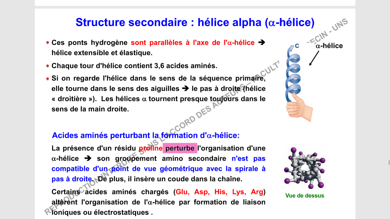

merci pour ce tut, pour l'item A ""la proline destabilise les feuillets beta mais elle est indispensable à la structure des coudes beta", je suis bien d'accord mais la proline fait plus que déstabiliser l'hélice alpha elle est incompatible pour l'hélice alpha

Elle est exclue des hélices Alpha, l'item est faux

Non pour il "déstabilise" bien mais trop donc en est exclu... j'avoue c'est ambigu donc DC je pense mais ça peut pas être faux pour autant car il est tellement déstabilisant qu'il est exclu

+1 Pour destabiliser une structure, il faut y être inclus. Or le prof dit bien que elles sont exclus des hélices alpha.
C'est trop ambigu parce que ça peut être compté dans les deux sens. Donc une DC serait bien mais Surtout c'est possible de demander au prof son avis dessus svp ?

+1 !!! je l'ai compté faux pour ça

Salut à tous
Alors je suis désolé mais la vous chipoterrr
La proline, de part sa structure cyclique, engendre un agencement des chaines latérales R des AA en CIS dans la structure primaire et donc lors du repliements de la chaîne peptidique pour former une hélice alpha, la chaine latéral R de la Proline ne pourra pas être projeté vers l'exterieur. Elle sera projeté vers l'intérieur de l'hélice, ce qui perturbe/déstabilise l'organisation de l'hélice. C'est pour cela que elle n'est pas compatible avec l'hélice alpha.
Mais je suis désolé c'est pas faux de dire qu'elle déstabilise les hélices alpha. Justement c'est parce qu'elle déstabilise/perturbe qu'elle en est exclus. Donc pas de changement de correction.
Voila dites moi si vous êtes d'accord, c'est quand même écrit dans la diapo 71 (je pense que "pertube" et "destabilise" sont quand même des termes très proches), bon courage :bye:

Alors dans le diapo il est dit que la proline perturbe L'ORGANISATION de l'hélice alpha et non pas l'hélice alpha en elle même. C'est pas la même chose.
