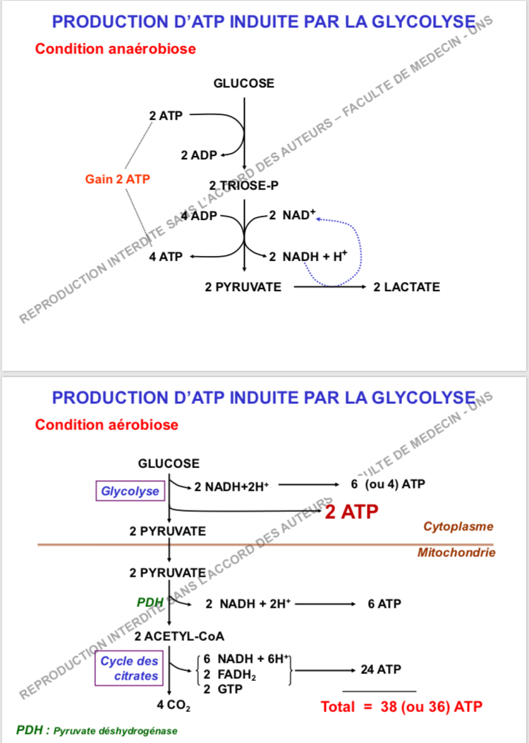

Messagepar cha_podepaille » 23 Oct 2018, 23:56
Bonsoiiir, merci pour ce tutorat pour commencer !
Alors pour moi cet item est FAUX car ce n’est pas le bilan de la GL lui même qui dépend de l’environnement en O2 étant donné qu’elle peut se faire en aérobie & anaerobie en général (exception lors du shunt dans les GR à la limite) mais le rendement INDUIT par la GL ce qui est différent...
Dites moi si j’ai mal interprété ou si ca veut dire la même chose.. ?
Merciii

Messagepar Rabajoy » 24 Oct 2018, 00:20
Bonsoir !
Oui je viens de voir que j’ai oublié un mot dans cet item :crying:
→ C’est bien le rendement en ATP induit par la GL qui dépend de l’environnement en O2 !
Je passe l’errata, désolée :roll:
Bon courage et bonne soirée ! <3

Messagepar _Elo_ » 24 Oct 2018, 00:22
c'est double co par contre ?

Messagepar Rabajoy » 24 Oct 2018, 00:28
Va pour la double co, meme si en soit c’est pour la micro exception du GR qui va shunter son étape 7 si on le fout en altitude ...
Bref on s’éloigne pas mal de ce qui tombe au concours comme piège quoi ^^

Messagepar Charly Cadet » 24 Oct 2018, 15:18
Bonjour,
Juste je ne vois pas pourquoi double co ? Couplée à la CRM, le rendement sera plus important en aérobie mais la glycolyse elle-même donne 2 ATP si on nous précise pas où elle se fait comme c’est le cas ici.
Merci
