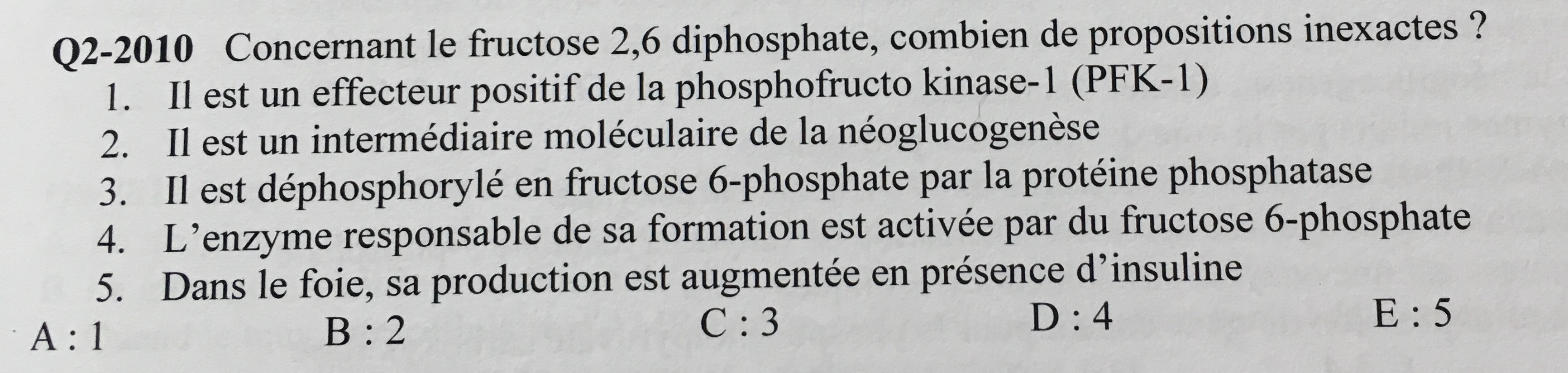

Messagepar Anamniocentèse » 28 Oct 2018, 17:37
Salut!! ?
J’ai fait ce QCM et j’ai répondu B: 2 propositions inexactes. Mais dans la correction c’est écrit qu’il y en a 3. Moi j’ai mis que la 2 et la 4 sont fausses mais du coup vous pouvez me dire où est mon erreur svp?
Merci d’avance! ?

Alors vis à vis de la version actuelle de la prof, je n’ai que 2 propositions fausses :
→ La 1 est vraie le F2,6-bisP va activer allostériquement la PFK-1
→ La 2 est fausse puisque ce n’est un intermédiaire ni de la GL ni de la NGG
→ La 3 est fausse aussi, c’est l’activité phosphatase (FBP-2) de l’enzyme PFK-2/FBP-2 qui déphosphoryle le F2,6-bisP en F6-P
→ La 4 est vraie , le F6-P active l’activité kinase de la PFK-2
→ La 5 est vraie aussi, l’insuline va activer l’activité kinase PFK-2 donc le F6P va être phosphorylé en F2,6-bisP
Du coup retient tout ca, c’est la version actuelle ;)
Bonne soirée ! <3
