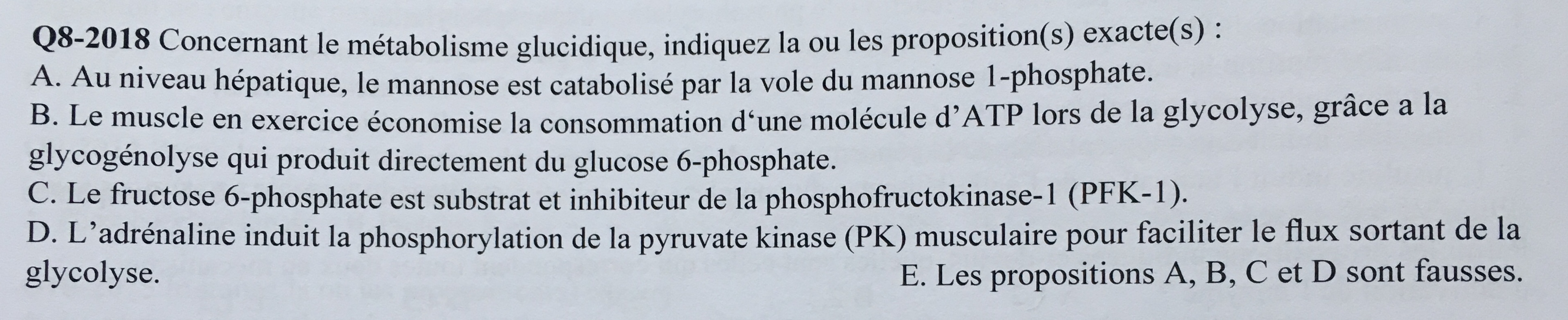

Messagepar Anamniocentèse » 28 Oct 2018, 17:56
Salut salut! ?
Je pose beaucoup de questions en ce moment je suis vraiment désolée, je cherche de moi-même mais franchement je trouve pas ??‍♀️
Du coup j’ai ce QCM auquel j’ai répondu B mais la correction dit que tout est faux, est ce que vous pourriez me dire qu’est-ce qui ne va pas dans la B svp?

Messagepar Rabajoy » 10 Nov 2018, 22:30
Re coucou ahah !
Pas de soucis, on est la pour répondre à vos questions même quand y en a tout pleeeeeins ;)
Et du coup le soucis ici c’est le mot « directement » : la GGL va produire directement du G1-P qui est par la suite transformé en G1-P !
Sans le mot directement, l’item restait juste, mais la il est bien faux !
C’est plus clair pour toi ? :bye:
